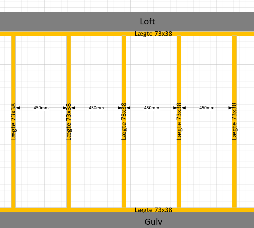

Kan du give lidt fif ift. hvordan træskelettet opsættes? F.eks. hvilken afstand mellem lægterne? Vil det passe med en 45-50cm afstand?
Skal der kun to vandrette lægter til: en top og en bund? ​Resten lodrette. Ingen ting til at stabilisere ellers?

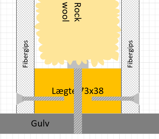

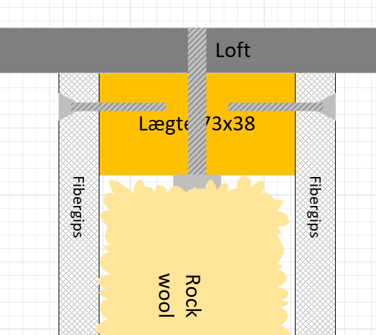

Jeg har indsat billeder herunder som illuestrerer, hvordan jeg forestiller mig, det skal laves. Ser det rigtigt ud?
Stort set rigtigt. 15 mm fibergips kan sagtens bruges, men er 20 % tungere og bruges normalt til badeværelser. 12,5 mm plader er den almindelige størrelse.
Det er samlingerne der skal limes sammen. Ikke plader til lægter. Fermacell har en fin vejledning på hjemmesiden.
Afstanden mellem lægterne skal passe så det går op med pladernes bredde. Hvis du laver 450 mm mellemrum stopper pladen lige før lægtet.
Din beskrivelse af træskelettet er rigtig. Lægerne skrues sammen med skruer på skrå. Alternativt med en sømpistol.
Ingen dampspærre.

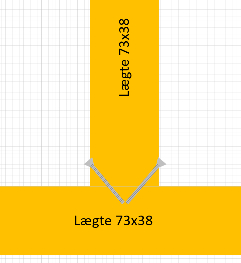

Mht. skruer på skrå, er det så sådan her du mener? (se billede) Jeg havde ellers troet, at vinkelbeslag ville være stærkere...
Hvad med forankring af top- og bund-lægte? Skal der bare nogle store skruer ned igennem?
I Gulvet er der nok beton under trægulvet. Så der skal jeg vel først bore igennem trægulvet og så bore i betonen og sætte en rawlplug i - og så måske skrue en lang fransk skrue i?

 1) Vinkler ville uden tvivl være stærkere, men de skråskruer holder fint.

7) Ja langs kanterne skal det fæstnes med relevante skruer og ravplugs - Til betonen kan du også vælge karmskruer i stedet for plugs. Husk at være obs på evt. gulvarne

Skru lægterne sammen som vist på din tegning.
Hvis bundrem står på dit gulv, så fæstner du blot til gulvet direkte, med de samme skruer som du skruer lægterne sammen med. Du vælger træskruer med TX20, 90 el. 100mm. lange.
