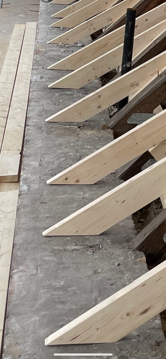

Spær fod Lpc Aksel 11 22-06-2024 15:11 Hej Kræver det at man montere murer pap under spærfod mod gesims 13 svar 1 2 › » Følg tråden Annonce Annonce Annonce
Superdiy 2539 4200 22-06-2024 21:08 Nej. Murpappen skal mellem sokkel og mur. Selvbygger med stort S.
Lpc Aksel Trådstarter 11 22-06-2024 22:27 Det er jeg godt klar over , men endetræ mod murværk er aldrig en god kombination derfor tænkte jeg det ville være godt at montere mur pap under spærfod
ev elmand 30607 7480 22-06-2024 23:06 Det gør man ikke. Træ rådner ikke ved fugt en engang imellem. Og her komemr der enten ingen fugt eller meget sjældent fugt.Så ingen problemer her selv uden tagpap Har nogen samlet det, kan det skilles ad. Samles igen ? ?m.v.h. Erik (1/2 ekspert i mange ting)

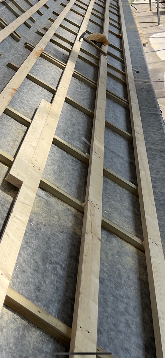

Lpc Aksel Trådstarter 11 27-06-2024 19:43 Jeg vil Høre om jeg kunne få et svar om det er normalt man lægger underlagsdugen altså undertaget med bagsiden ud af har jeg ikke set før se Billedet med venlig hilsen LPC Annonce
Superdiy 2539 4200 27-06-2024 20:25 Hvordan konkluderer du bagsiden vender ud af? Jeg kan ikke se det på billedet. Til gengæld har de fået lagt det rigtig flot stramt hvis det er en dug. Selvbygger med stort S.

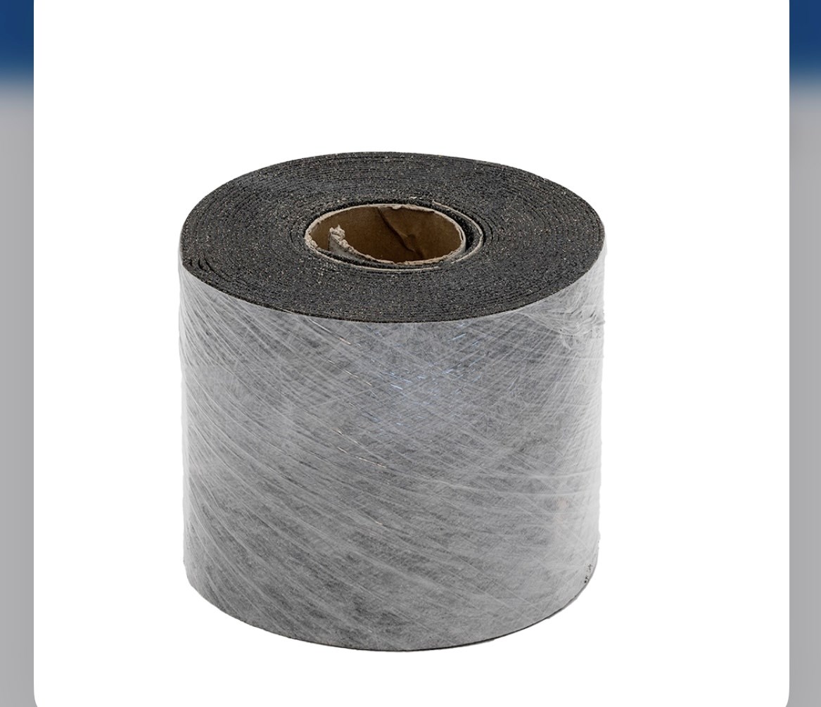

Lpc Aksel Trådstarter 11 27-06-2024 21:40 Måske også lidt svært at se på billedet men hvis du ser denne rulle med fiberen ud af ,ville jeg mener at det er bagsiden og ikke forsiden ,det er det jeg mener ved det undertag ,de har lagt fiberen opad er det normalt hilsen LP
ev elmand 30607 7480 27-06-2024 22:29 Kan du oplyse hvilken fabrikat/type undertag det er. Så kan man måske søge på monterings anvisning. Har nogen samlet det, kan det skilles ad. Samles igen ? ?m.v.h. Erik (1/2 ekspert i mange ting)

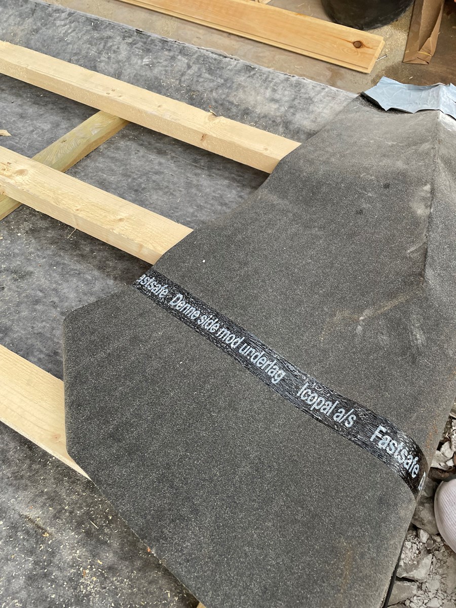

Lpc Aksel Trådstarter 11 28-06-2024 06:19 Man kan se på dette billede som jeg vil mene er bagsiden er lagt op af hilsen LP
