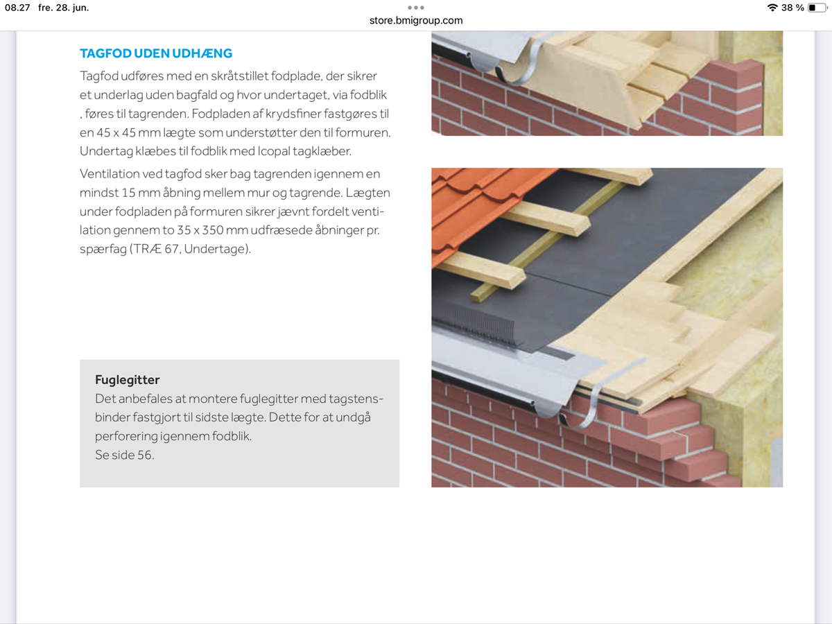

Spær fod Lpc Aksel 11 22-06-2024 15:11 Hej Kræver det at man montere murer pap under spærfod mod gesims Hej Kræver det at man montere murer pap under... Vis hele indlægget 13 svar « ‹ 1 2 Følg tråden Der er 10 indlæg før dette. Annonce Annonce Annonce
Superdiy 2539 4200 28-06-2024 07:36 Ja, det du har vippet op skal vende ned af som det gør på de andre billeder.Dvs. din tømrer har lavet det rigtigt, og i øvrigt rigtig pænt. Selvbygger med stort S.
Thomas-es 55 28-06-2024 08:24 Icopal Fastsafe er beregnet til udlægning på krydsfiner eller brædder, så der er sikkert lagt plader op på spærene hvorefter undertaget er udlagt.Du skal checke om der monteres udluftningsstudse så der kan luft under undertaget - det ser ud til der er monteret tæt mod muren.
