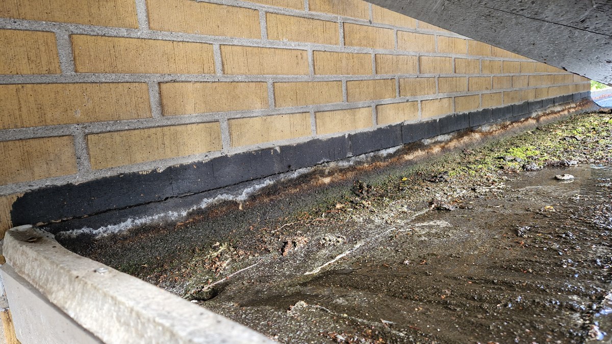

Garagetag SoranDK 55 8450 19-06-2024 02:28 I min tilstandsrapport står der "Tagpappet fra garagen er ikke afsluttet korrekt mod husets murværk"... Hvordan skal det rigtigt afsluttes når jeg lægger nyt på? 4 svar Følg tråden Annonce Annonce Annonce
Søren O 7996 7000 19-06-2024 06:30 Tagpappet skal lægges et stykke op ad muren. Herefter skal der monteres en inddækning over tagpappet. Inddækningen skal sættes ind i et fræset spor (eller i en fuge). Herefter tætnes med fugemasse i “sporet”. Der tætnes ikke mellem inddækning og tagpap. Søren O
