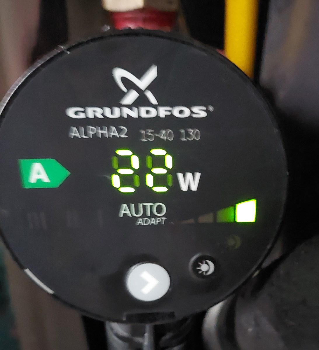

Nu er min en 15-40, men den pumper mest hvis man trykker så den er på den sidste streg i højre side.
