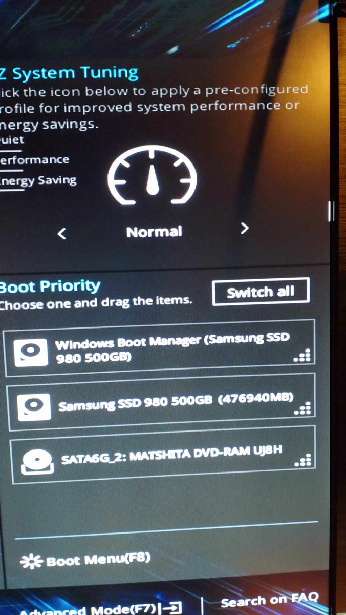

Den anden SSD disk, Samsung 990 Pro som jeg altid booter på er væk.
Jeg har fundet den anden disk i Biosen efter et par genstarter, men PC genstarter af sig selv en gang imellem.
Er der noget galt med den anden SSD?
På billederne Samsung 990 Pro er væk.

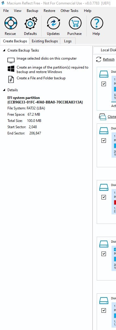

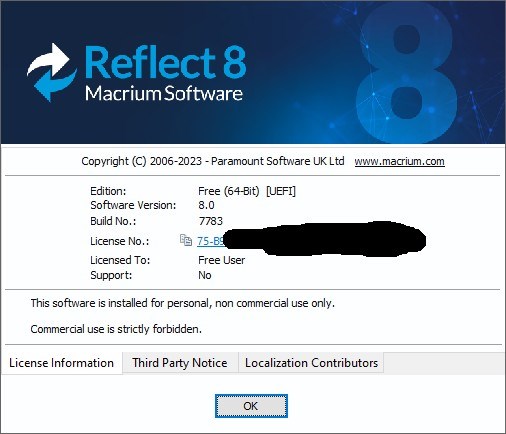

Vedrørende Macrium Reflection FREE.
Jeg har Macrium Reflection Free i årevis    - muligvis har jeg engang i stedet for at klone lavet en backup / Restore - men jeg er lykkedes med alt det jeg vil. Jeg kører version 8 den kan det jeg har brug for.
