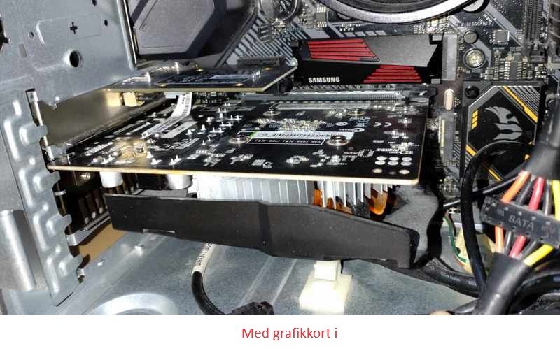

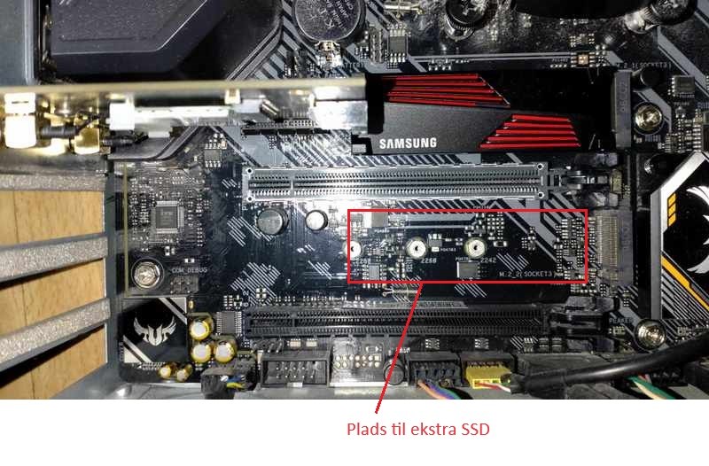

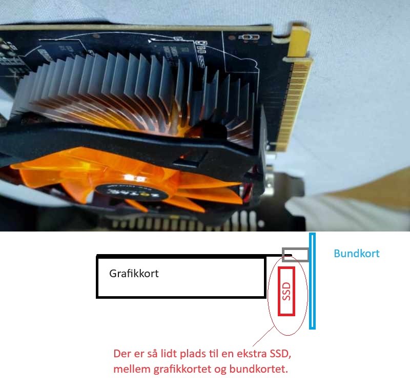

Jeg har en ekstra M.2  socket, men den ligger gemt mellem bundkortet, grafikkortet og lige under grafikkortets PCB som virker som et låg. Grafikkortets blæser kommer sikkert også til at blæse varm luft på SSD
Bliver SSD ikke for varm?
Den Samsung 870 EVO som du har anbefalet er måske bedre, fordi den skal vist tilsluttes med SATA stik, hvor der er mere plads.
Er Samsung 870 EVO som skal forbindes med SATA stik alligevel hurtigere end en HDD med motor?

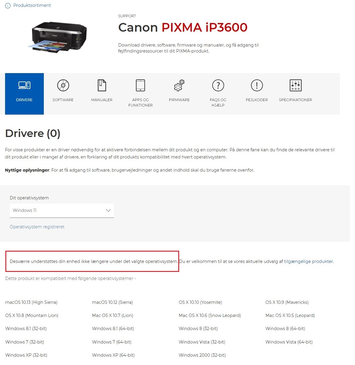

Det er Canon PIXMA iP3600.
Den nye Win 11 kan godt se printeren i Enhedshåndtering og siger at enheden virker korrekt.
Men når jeg skal printe noget ud, og vælger Print, får jeg kun mulighed for at gemme dokument som PDF.
Jeg har prøvet at installere de gamle originale drivere jeg har på en DVD, men det har ikke hjulpet, så jeg har afinstalleret dem igen.
Når du kun får muligheden for at gemme som PDF, har du så valgt canon printeren? Eller mener du at du kun får muligheden får at gemme/printe som PDF? Kan du ikke vælge Canon printeren i vælg printer?
Jeg har prøvet diverse programmer til at printe med. Der er ikke en eneste printer med på listen. Der er kun "Gem som PDF".
Men der står også på Cannons hjemmeside, på mit sidste billede nederst, at Windows 8.1 er den sidste som min printer har virker med.
Og på HDD har jeg en opgraderet Windows 8, 8.1, 10 og nu 11, så det er nok derfor at den virker på Windows 11 på HDD.
Hvis din printer virker fra harddisken i Windows 11 er der tydeligvis en driver som er kompatibel.
Du kan se i enhedshåndteringen hvilken driver du bruger, også der du manuelt kan installere den. Letteste er nok at downloade den igen på win 11 ssd’en. Det er også muligt at kopiere driveren ud i en mappe og tilgå den derved fra din Windows på ssd’en - omend de kan være besværlige at lokalisere.
