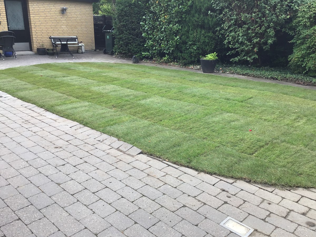

Så blev projektet færdigt. Der blev kørt 15 tons jord på og efterfølgende stampet. Til slut kom der rullegræs på, så nu skal græsset bare have tid til at udvikle sig. Det blev så en ekstra regning på 20 kilo, men bare det at det er lykkedes, gør mig glad.
Tak til alle der har deltaget og givet gode råd
