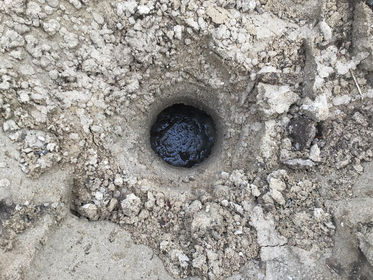

Jeg har fået et firma til at fylde min pool op med harpet sand og lidt jord på toppen. Poolen måler 9 x 6 x 1,5 meter. Nu har jeg konstateret, at undergrunden er levende ref. videoer.
Da adgangsforholdene til min baghave er dårlige, blev sandet kørt ind på trillebør og hældt i fra den ene ende. Undervejs blev der ikke stampet, kun den stampning dem der fyldte i gjorde med deres fødder/vægt. Først da poolen var helt fyldt, blev der kørt over med pladevibrator.
Grundvandet står meget højt her, og jeg vil tro at grundvandet efterhånden står ½ meter oppe i poolen. Betonbunden blev brækket op inden der kom sand i, så derfor kan grundvandet trænge ind.
Firmaet forstår ikke hvorfor det gynger, og mener ikke de har gjort noget forkert, men jeg er noget utryg ved at have kviksand i baghaven, så jeg har bedt dem om at revurdere deres svar.

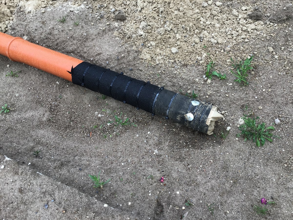

Jeg har købt et kloakrør, og boret en masse store huller i det. Nu skal jeg montere en dug rundt om som vandet kan løbe igennem samt en Filterpose i bunden.
Nu er jeg spændt på, hvor hurtigt vandet løber ind i røret. Pumpen skal jo helst køre i vand.
Inspireret af Søren O’s forslag om at bruge en murerspand med huller, har jeg fremstillet en sugekurv bestående af et 110 mm kloakrør med et hav af store huller, som så er dækket af en dug der kan lede vand igennem, men men men
Når jeg borer ned og når grundvandsspejlet, falder det omkringliggende sand hele tiden ned, så jeg aldrig kan få min si ned til bunden. I øvrigt kommer vandet også så langsomt ind i røret, at det bliver suget tomt alt for hurtigt. Nu er der faldet så meget sand ned som jeg så har fjernet, at jeg begynder at blive nervøs for at hele hullet skrider sammen med mig havnende i kviksandsumpen som er knap 1 meter dyb.
Jeg er bange for at bruge en alm. dykpumpe, for sandet vil sikkert ødelægge den, og det er heller ikke smart at hælde vand med sand i kloakken.

Har du prøvet at lave et hul ved siden af poolen, og står vandet lige så højt dér?
Hvis det gør, kan det vel ikke løses, da vandet kommer nedefra, og det kan vel ikke pumpes væk, uden blot at komme igen?
