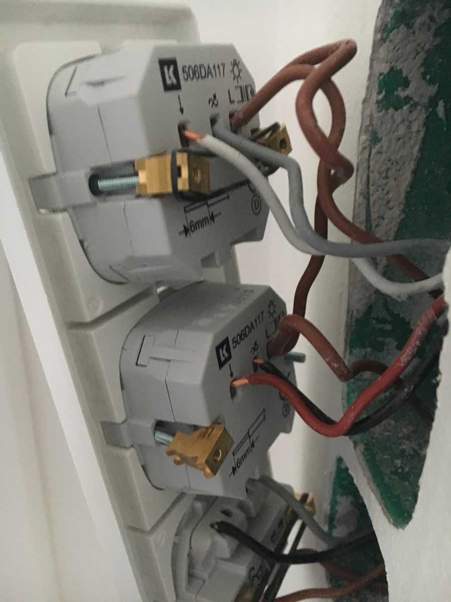

I øverste lysdæmper demonterer du hvid ledning ved pil ind og forsyner den med en muffe. Den er til at kunne dæmpe fra anden afbryder.
Det samme gør du med ledningen i pil ind i lysdæmperen nedenunder. den har samme funktion.
Den brune lus mellem mellem lysdæmperne fjernes og de to brune samt grå og sort i klemmerne med bølgebevægelse og pil ud samles i en muffe.
Du har nu en fast fase i dine spots og kan lukke hullerne med et par blindlåg. Jeg vil bedømme det il at være på grænsen til ikke at være GDS arbejde.
Tak for svar, det lyder som om du har helt styr på det 😃👍
For lige at være helt sikker: Den mørkegrå fra øverste lysdæmper samles i en muffe med den sorte fra nederste dæmper ? Derudover de to brune (også fra øverste og nederste) samles i en anden muffe og effekten vil så være at de 2 x 4 spots vil lyse konstant ?
Nej, alle fire samles i en muffe. De brune er fase og den grå og den sorte er tændledninger, der fører fasen til lamperne, så de får konstant spænding.
Super, så alle 4 ledninger i en 4-leder-samlemuffe og så burde det være løst ? 👍
LarsNor skrev den 01-04-2024 20:50:12
 Lige præcis.

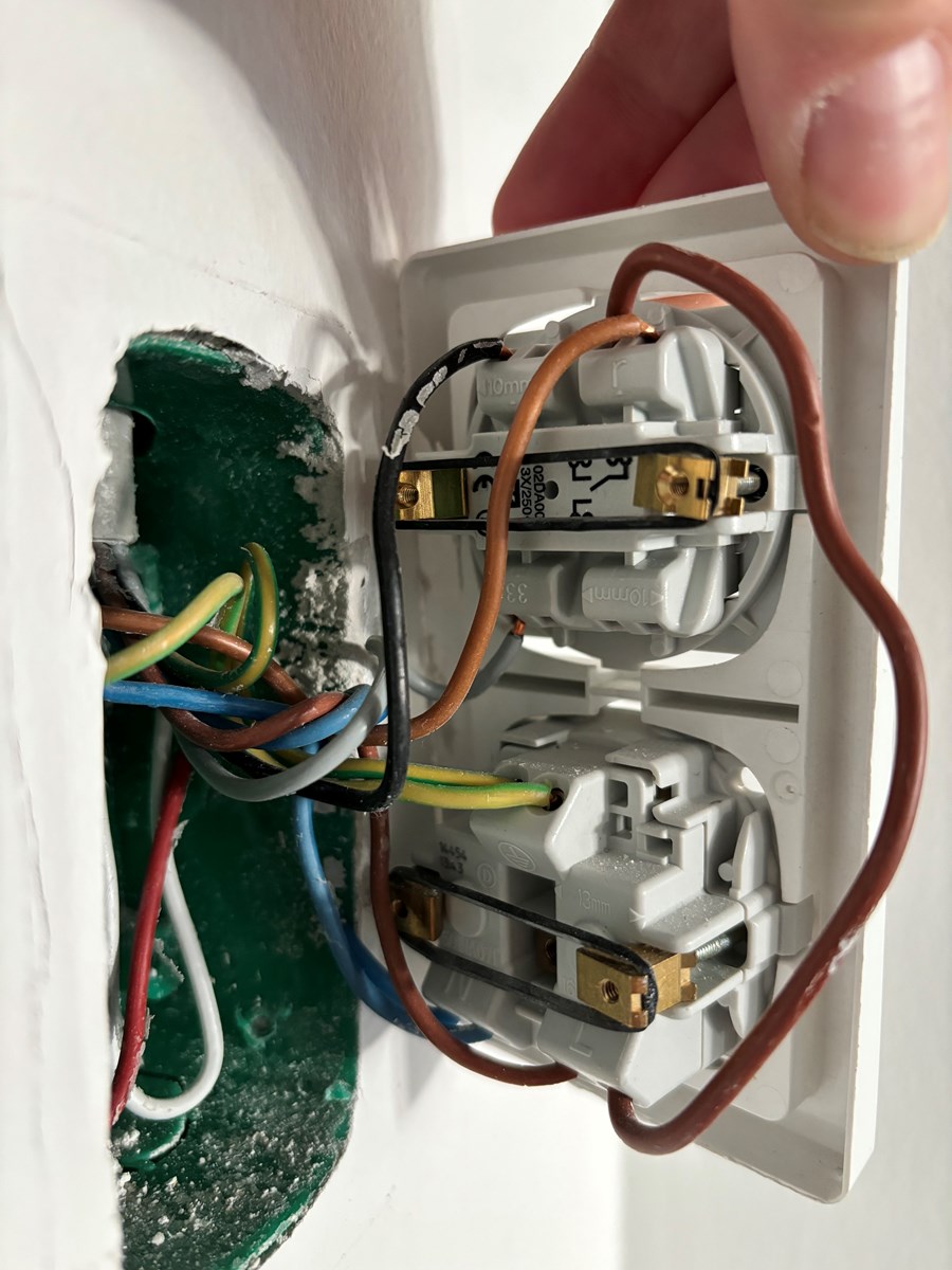

I samme stue er der til de 2 x 4 spots en dobbelt-afbryder med fjedre som er i korrespondance med de to skyde-lysdæmpere som beskrevet ovenfor. Denne dobbelt-afbryder skal også erstattes af en trådløs Zigbee-afbryder der kan styre de to grupper af spots. Se nedenstående billede (det er den øverste enhed med de 4 ledninger der bliver erstattet. De to nederste enheder ændres ikke.
Hvordan gør jeg med de 4 ledninger ift. muffe  når dobbeltafbryder øverst afmonteres ? 😊
De to øverste ledninger demonteres og forsynes hver med en muffe.
De to brune i den nederste klemme demonteres. Den brune lus ned til afbryderen under fjernes og den brune, der nu er alene, monteres i pladsen, hvor lusen var monteret.

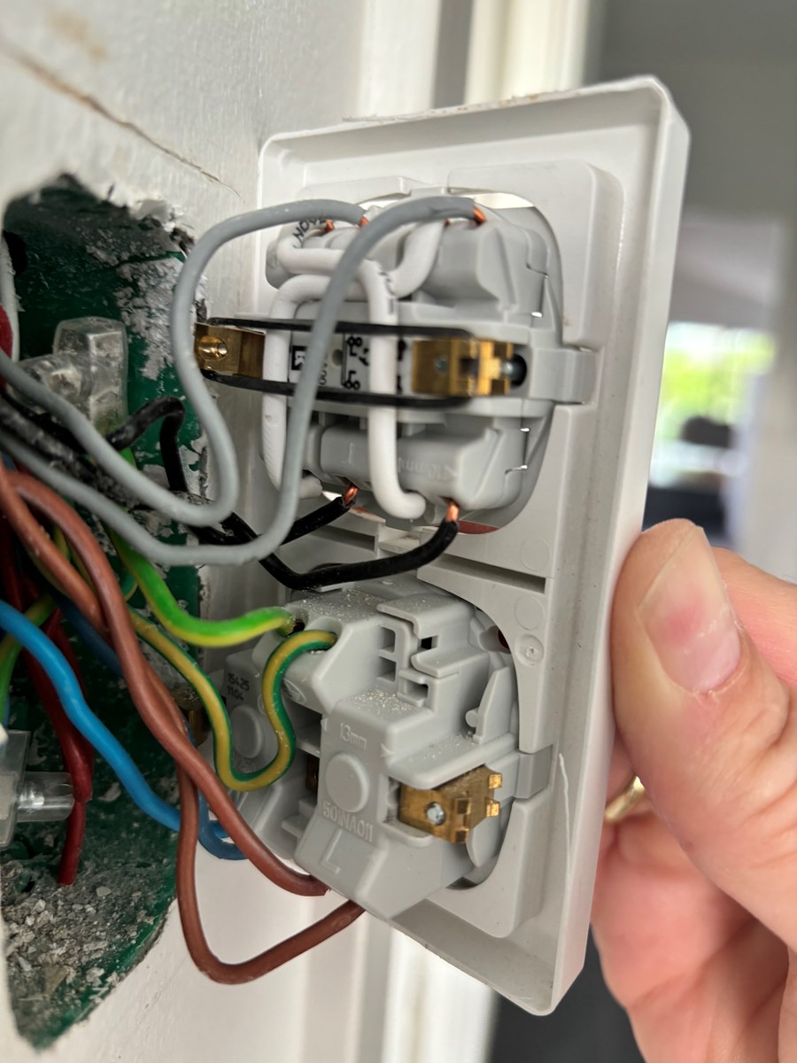

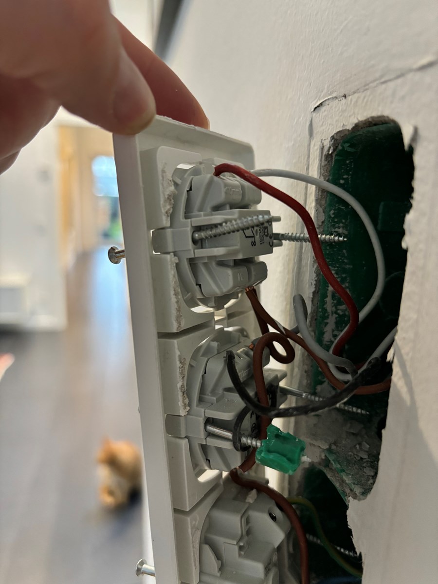

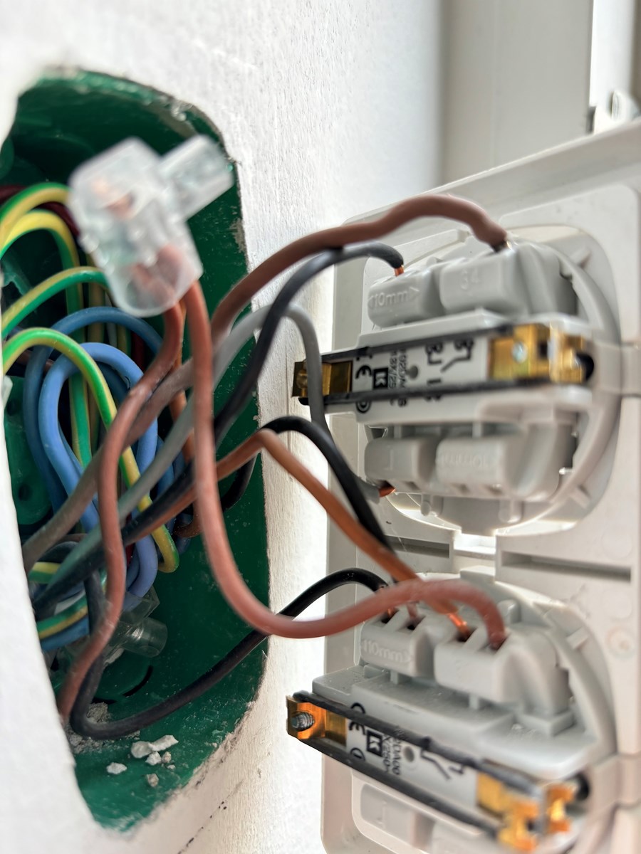

Hej igen, mange tak for fine tip der bare virker. Nu skal jeg have lavet samme “øvelse” i en entre hvor der idag er 5 LED-spots som kan tændes og slukkes 3 forskellige steder. De tre afbrydere skal erstattes af trådløse Zigbee-afbrydere så der skal altså forbindes permanent strøm til de 5 spots.
På både første og andet billede er det øverste enhed (nuværende enkelt afbryder) der skal erstattes af trådløs afbryder (nederste enhed på to øverste billeder er stikkontakt).
På tredje billede er det øverste enhed der skal erstattes (nuv. enkelt afbryder). Nederste enhed på tredje billede er også enkelt-afbryder til ude-belysning.
Kan du give et bud på hvordan ledningerne forbindes bag de tre afbrydere der fjernes ? (Altså de tre øverste på alle 3 billeder) 😃
