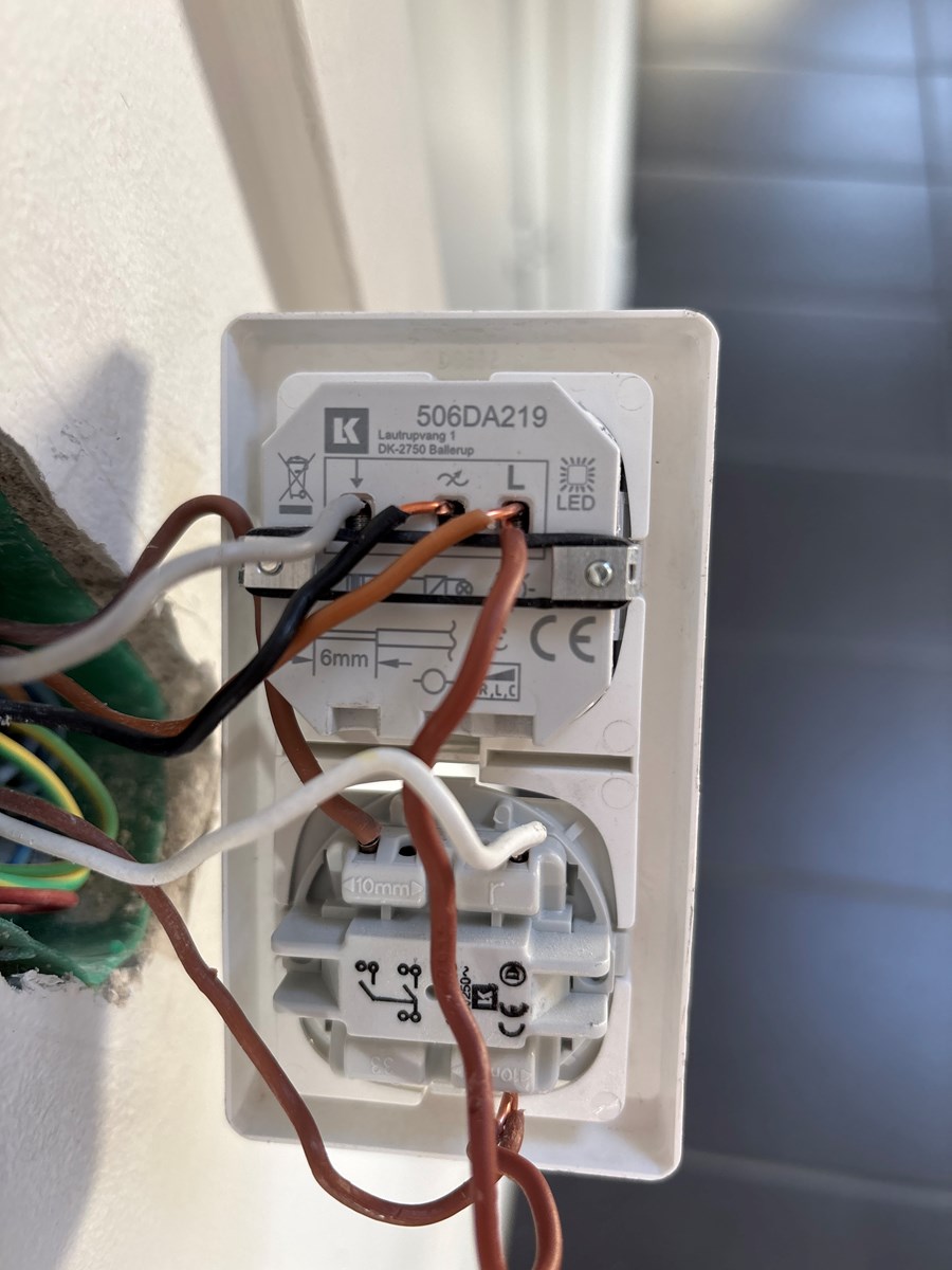

Jeg har i min stue 2 x LED skyde-lysdæmpere som styrer hver 4 LED spots.
Disse skal udskiftes til Philips Hue-spots og skal derfor have monteret 2 x Zigbee-batteri-tryk i de to rammer fra FUGA hvor lysdæmperne idag sidder (se billede).
Jeg skal derfor have ændret installationen så de 2 x 4 spots får konstant strøm og er i tvivl om jeg selv må udføre dette ? Og I givet fald hvordan det forbindes ? 😀

Jeg har rum, hvor jeg har en LED-skydelysdæmper øverst til styring af 2 loftslamper (den har korrespondance til anden afbryder i rummet). Nederst en almindelig dobbelt afbryder der tænder/slukker 2 grupper af LED-spots.
Hvordan forbinder jeg så de to grupper af spots har konstant strøm ? (og øverste skydelysdæmper stadig virker som hidtil)

…..og glemte lige at skrive, at den nederste dobbelte afbryder udskiftes med et trådløst Zigbee-tryk til styring af Hue 😊

Du samler bare alle ledningerne i den nederste afbryder i en samlemuffe, så er der konstant spænding på dine spots.
Perfekt, det virker som det skal 👍😁
