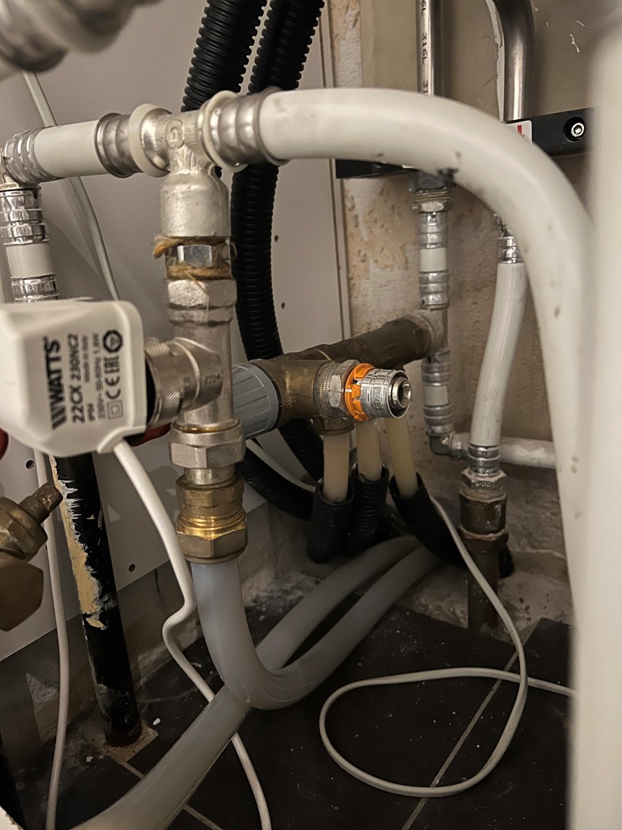

Har lige checket på på det hos hende.  Der er kun de 3 omtalte enheder, Termostat/sender (sidder trådløst i selve badeværelser), modtager, som er forbundet med ledning til aktuatoren, der åbner og lukker for vandet.
Det er nogle ret tykke plastslanger, der går fra "teknik-rum" til badeværelsesgulvet (der er lige ved siden af).
Se billede. Det i ser bag den hvide Watts aktuator hører til varmeveksler og er ikke forbundet til ​gulv i badeværelse.
Ja konklusionen er så at det er bygget forkert.
Der mangler en blandeshunt hvor flow og temperatur kan styres for gulvkredsen.
Man vil ret let, og billigt, kunne indsætte en returtermostat i serie med pexrøret der kommer retur fra gulvet.
Det vil løse problemet.

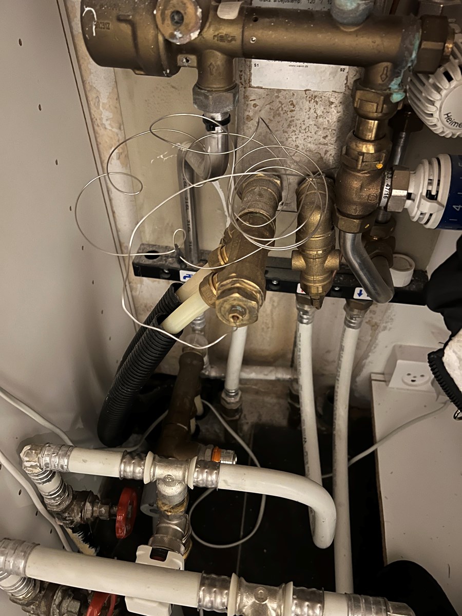

For en sikkerheds skyld ville det være rart med et billede af den anden ende af gulvkredsen, så vi er sikre på at der ikke sidder reguleringsmulighed på returen.
Jeg synes at kunne ane noget der minder om en manifold til venstre i billedet, men man kan ikke se nok til at bestemme det.

Det ville ikke undre mig, hvis det var lavet forkert. Sælgerne har lavet det selv med hjælp fra familie. Det er desværre ikke det eneste "klamp" vi har opdaget.
Her er billede af returen (det hvide rør nederst i billedet). Retur fra gulvet går bare direkte på returrør til fjernvarmen.
Der kunne også monteres en begrænserventil, f.eks. Danfoss returkobling RLV. Ventilen skal så justeres så langt ned at afkølingen bliver tilpas stor. Kunne evt. også bruges sammen med en returtermostat.
