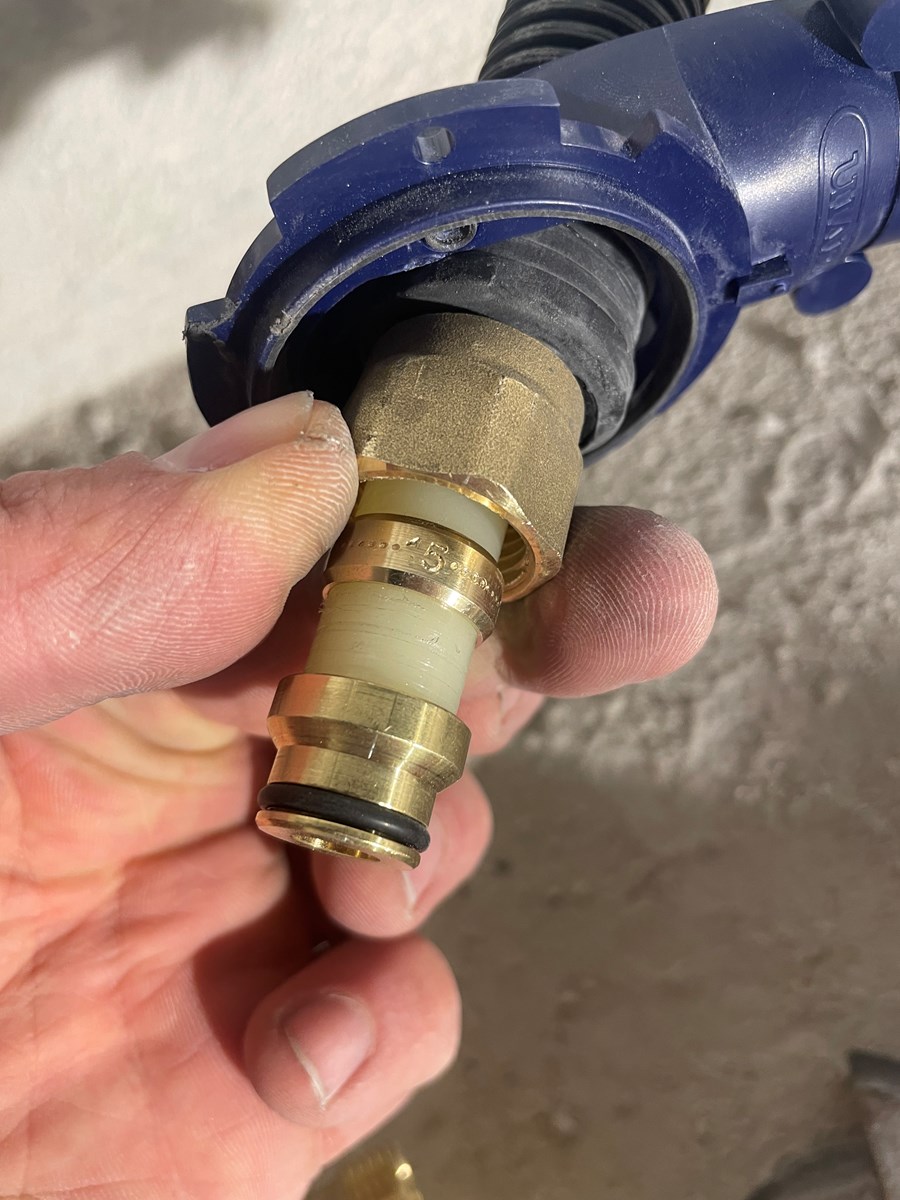

Er det nødvendigt at messing ringen gnaver sig helt fast i pex røret efter at omløberen skrues fast?
Jeg har forsøgt at skrue omløberen på og derefter af, for at vidne at messing ringen stadig sidder læst om pex røret..
Venlig hilsen
Mads
Jeg vil lige nævne at det er en klemring med slids der bruges til de medfulgte  wavin tigris koblingsdåser.
Venlig hilsen
Mads
Ja, skæreringen skal sidde fast på PEX røret, når du skruer omløberen fast. Den skrues fast på PEX røret og så er det det.
Den type du viser hvor der er O ring pakning, bruges der helt korrekt klemring med slids. Den sætter sig ikke fast i pex rør.
Den anden type hvor det er en hel ring krymper omkring pex rør og kan ikke f.eks. tages af og genbruges
