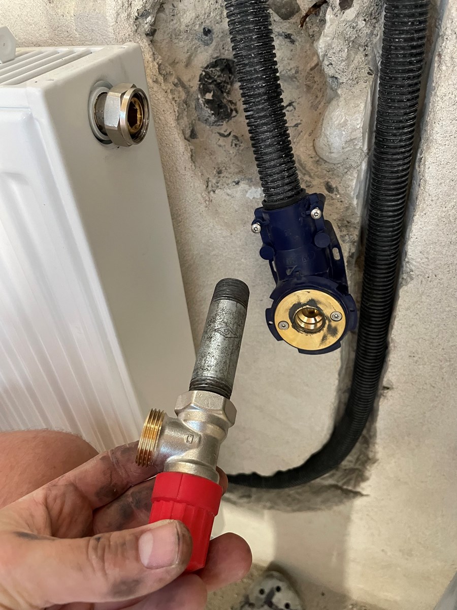

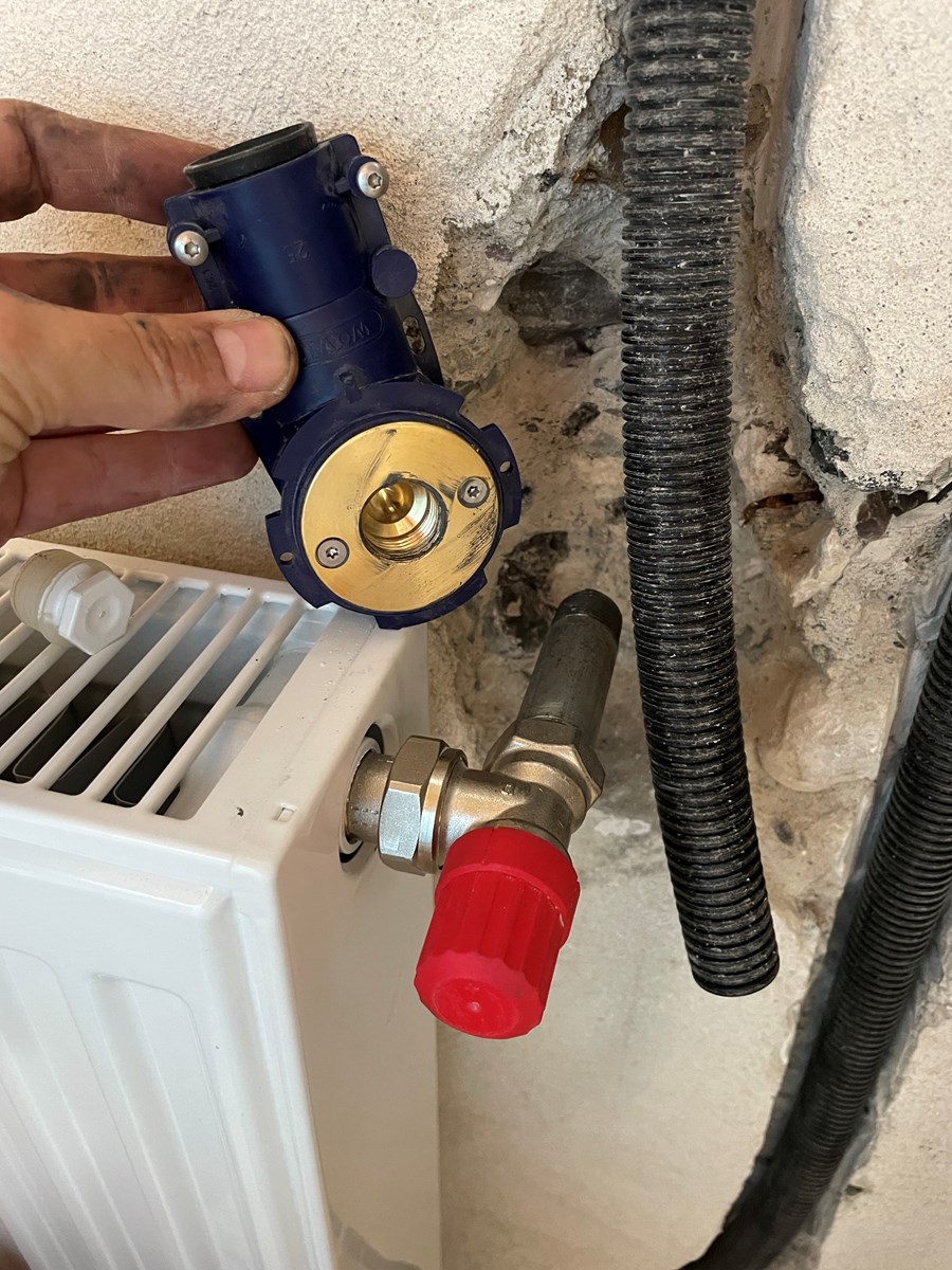

Jeg fandt et nogenlunde passende nippelrør for t forbinde radiator med koblingsdåsen.
Men hvordan får jeg skruet nippelrørets gevind på koblingsdåsen, uden at skulle rotere hele koblingsdåsen som forbindes til pex? Der er tilsyneladende ingen omløber jeg kan bruge.
Venlig hilsen
Mads

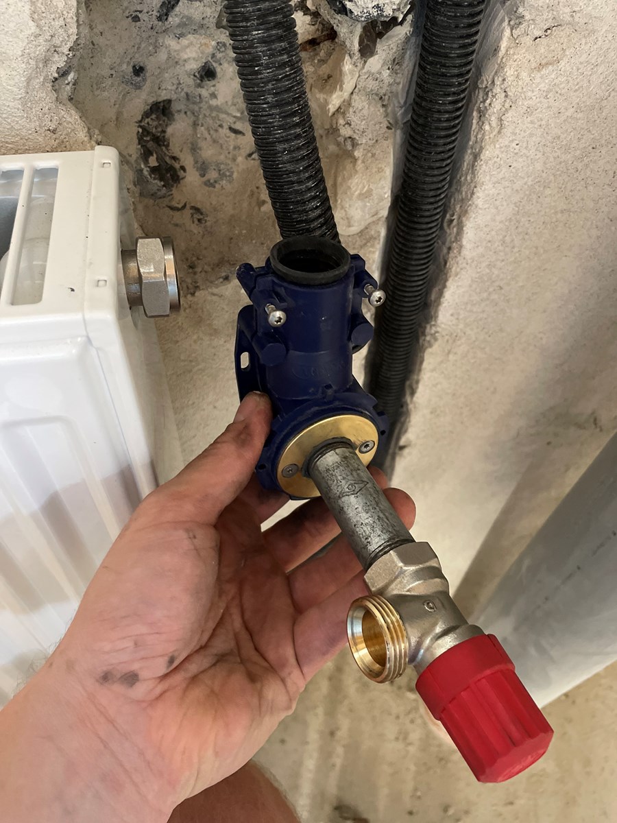

Skal termostat først være skruet af radiatoren før nippelrøret skrues fast til koblingdåse som vist på billedet?
Venlig hilsen
Mads
Du skruer nippelrøret fast på koblingsdåsen og derefter skruer du termostaten på nippelrøret. Termostaten skrues fast på radiatoren med en union, som ikke skal pakkes med noget som helst.
På billedet du viser sidst ( kl. 13.54 ) Er du rigtig godt på vej.
Prøv at føre termostat hen til radiator og skrue det sammen. 1-2 dage efter indmuring, skruer du af igen ved radiator, og denne kan tages ned.
Når væggen er færdig behandlet sætter du det op igen.
