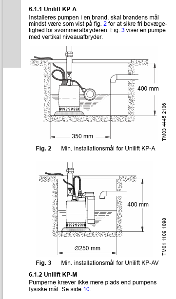

Installationsvejledningen foreskriver en diameter på brønden på 35 cm.

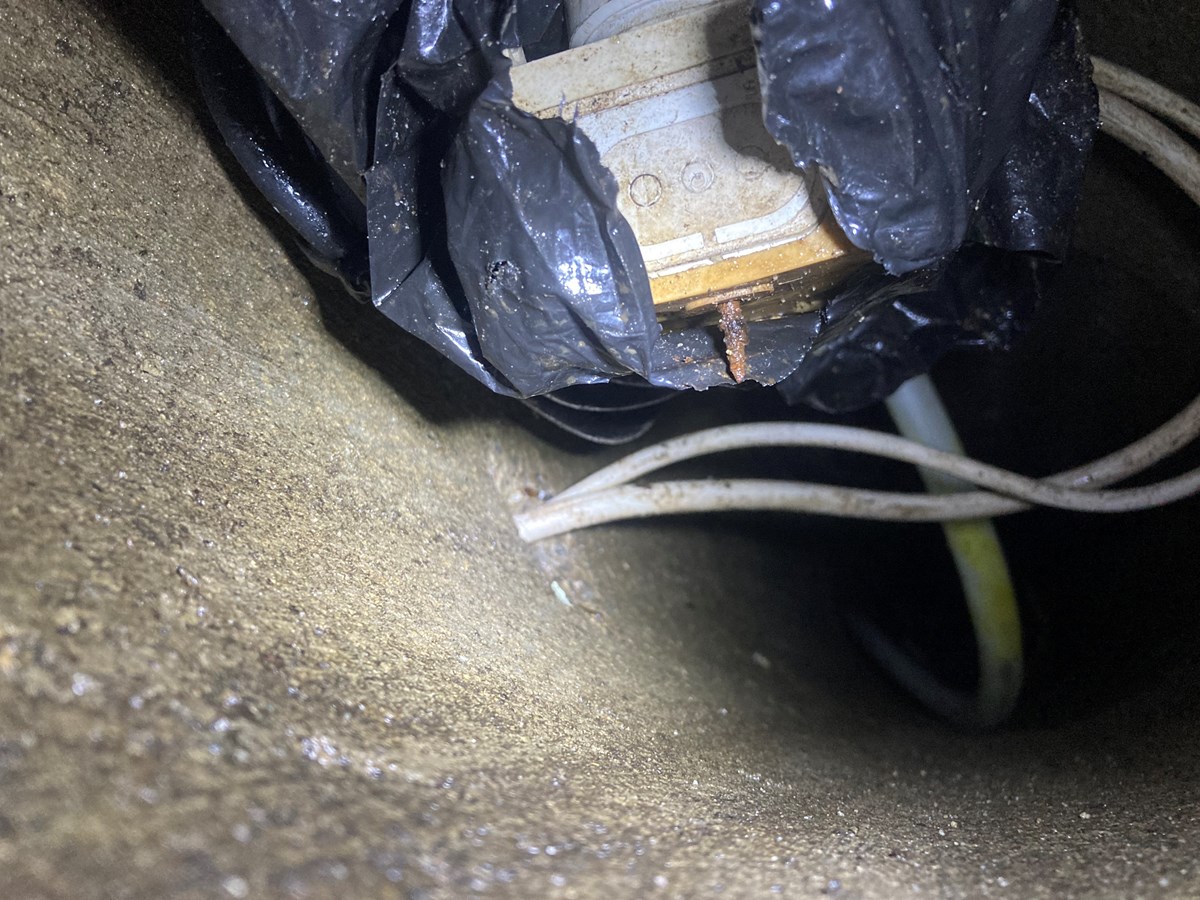

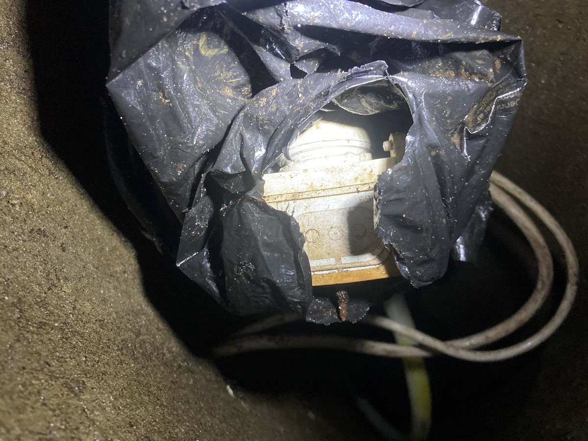

 Der skal ikke være noget plastik til at holde ledninger sammen. Derfor er jeg nysgerrig efter at se, hvad der gemmer sig under plastikken.  Du har i et indlæg fortalt at pumpen er med indbygget flyder, altså en anden type end den du angiver. Kan du ikke tage pumpen op og se om der snavs i flyderen.

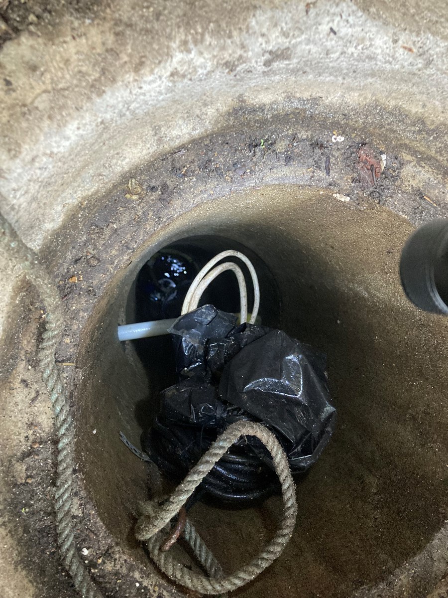

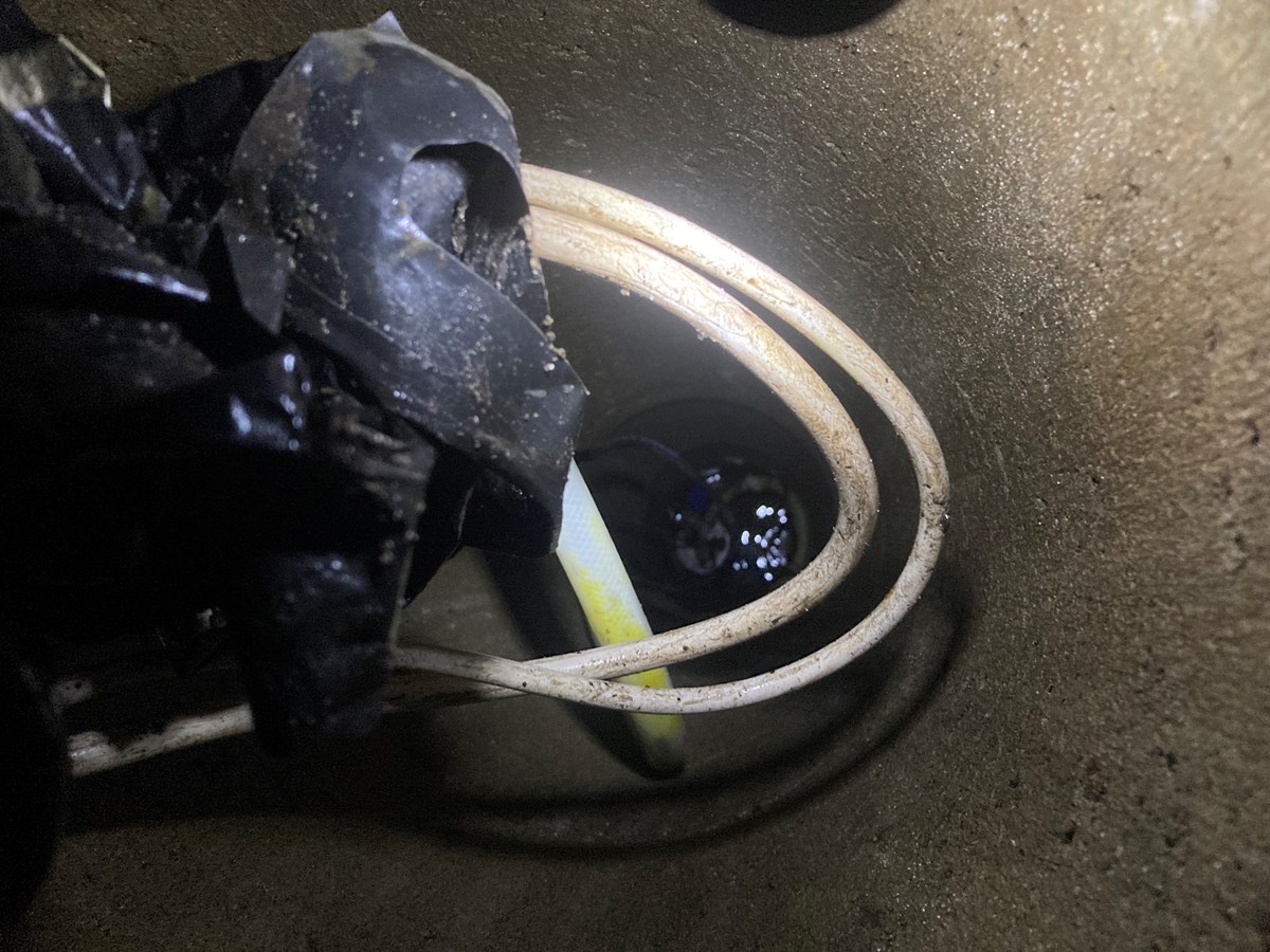

 Hej Fabrin. Jo, her kommer der billeder, selvom det er lidt svært i mørket. Og skulle nødig tabe mobilen ned i brønden :) Det er denne her pumpe, som jeg har nu:
https://www.elvvs.dk/p/grundfos-dykpumpe-kp150av-1-m-10-mtr-kabel-m-vertikal-niveauvippe-38873/
Jeg er glad for din hjælp. ​
Den gamle var med en flyder. Og den fungerede faktisk bedre, selvom flyderen kunne sætte sig fast under drønrøret fra under kælderen.
Øh hvem har lavet den installation, og er der nogen grund til at der to kabler ind i brønden. Kan man tænke sig at der en alarmledning?
Den pumpe, du henviser til, er udmærket. Har du prøvet at tage pumpen op og undersøge, om der er snavs i niveauvippen?
