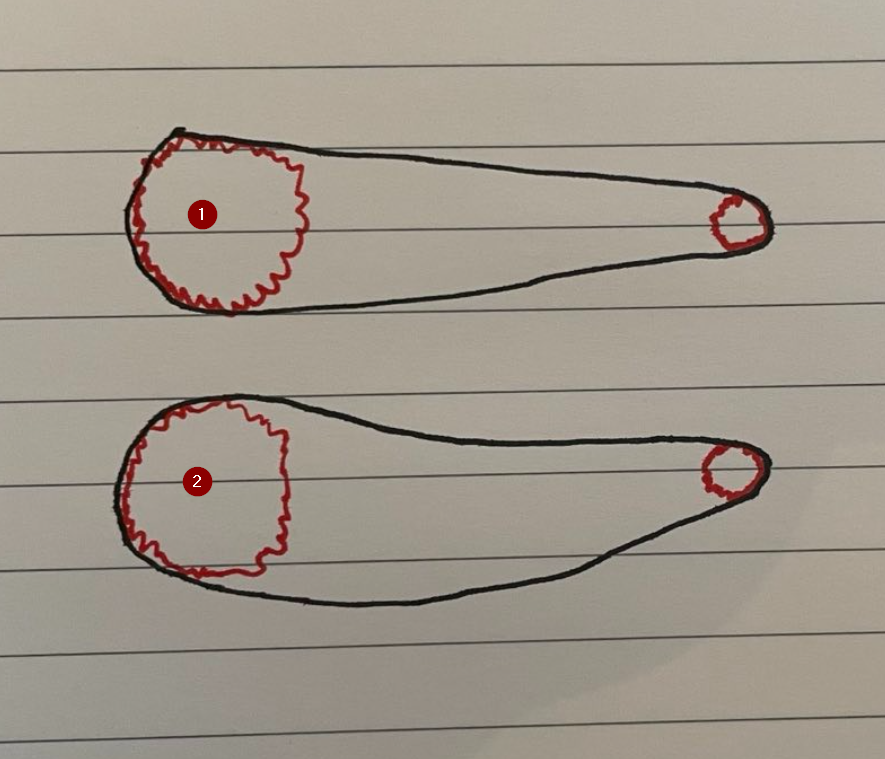

Se billedet her under.
Kæden på nr. 1 (øverst) er stram. Kæden på nr 2 (nederst) er løs.
Hvis jeg sætter en ny kæde på, så vil det vel stadig være et problem, hvis den hænger ned som vist på tegningen nederst?
Jeg kan ikke forstå, at kæden ikke kan strammes op ved at flytte baghjulet længere bagud. Burde det ikke stramme den op?
Du skriver, at 3 år er lang tid for en kæde. Det overrasker mig, da jeg har andre cykler der er ældre, hvor kæden ikke er skiftet.
Hvordan kommer det til udtryk at kæden skal skiftes? Er det det, at kæden bliver slap? Men er det ikke noget med, at man kan fjerne et kædeled for at stramme den op også?
Eller er der noget andet inde i selve kæden der bliver slap som gør, at den ikke fungerer godt?
