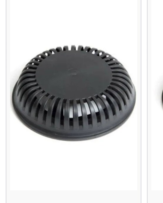

Ev elmand, der kommer udluftningshætter i hver spærfag på begge sider i anden lægte række. Er det ikke nok, eller skal det være mere?
Jo det er ok. Jeg har muret mine rygninger på i en mørtel pude, og har så lignende udluftninger direkte i Huntonit undertaget. Men du skal stadig have sprække ved tagfod.

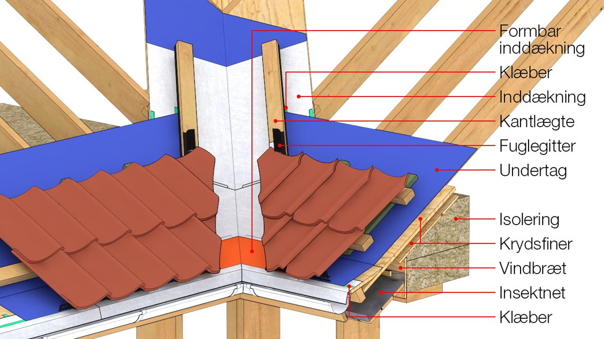

Tak for for jeres svar🙂 Nu presser endnu et spørgsmål sig på. Det er om skotrenden. Når den er planforsinket og vores hus har en taghældningen på 25g, og når jeg nu skal have Huntolit undertag. Hvordan vil I lave den? Skal den være med eller uden opbuk?
Jeg ville lave skotrende som du selv beskriver nemlig planforsænket. Det kan dog give lidt problemer nederst med at få vandet fra skotrende til at løbe i tagrende.
Du kan lægge tagpap i skotrenden, op på siden og ind under huntonit. Det samme skal blik skotrenden. Altså slutte inde under huntonit. Så jeg er ikke helt sikker på hvad du mener med opbuk.
Med opbuk mener jeg den skotrende som har en kant så vandet bliver stoppet i at løbe tilbage når der blæser meget.
Hvor bred ville du lave skotrenden?
Du skal jo have evt. vand fra huntonit til at løbe i skotrende. Så huntonit skal hen over skotrende blik. Derfor kan der ikke være denne opbuk.
Bredden på skotrende afhænger af det tagareal som det skal afvande.  Men 40 cm til hver side så er der plads til kantlægte og det kan afvande meget. Og så skal tagsten jo gå lidt ind over så det ikke ser for voldsomt ud. Men der skal også være noget friplads så det ikke stopper til med blade.
Her et eksempel på opbygning, men jeg ikke om det helt svarer til dit tag.

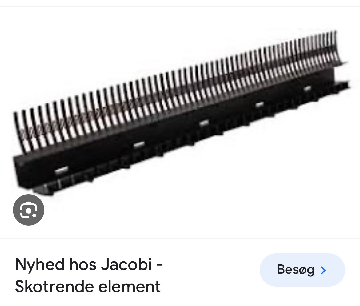

Den skal ikke afvande ret meget tag. Min bekymring var mere om vandet bliver presset op under huntoliten, så der ender med ar rende ind på loftet. Min plan er at bruge disse kantlægte elementer.
Det er nemt at lægge en strimmel af Borup tagtæt under huntonit.
Men ellers er det meget usandsynlig at der kommer vand op der, da der jo er fald den anden vej. Og at kantlægte uanset typen skærmer for vinden så der ikke er noget tryk på der. Desuden ligger Huntonit jo 8 - 10 cm ind over blik. Så selv om du lægger vandslange direkte på kanten så kommer der ikke noget videre igennem.
