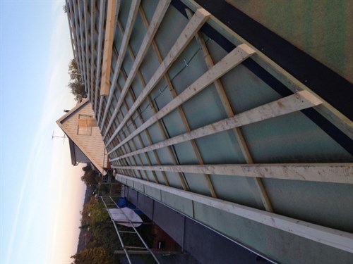

Tømrerne på mit hus har trukket nederste plade Huntonit med helt ud til sternen, og da det er et hus med 60 cm udhæng, så har den yderste del af taget naturligt en noget mindre hældning end resten. (se billede)
Til at starte med så det fint ud, som billedet også viser. Fin nedbøjning på pladerne mellem spærene, og nederste plade samtidig helt plan med fodpladen. Men efter nogle dage begyndte den nederste plade hele vejen rundt, at bule op ude ved sternen. Det må vel være fordi at træfiberen arbejder imod de 2 forskellige hældninger, eller hvad?
Tømrerne var ikke så bekymrede for dette, men forsikrede mig om, at når det blev limet til fodblikket og fuglegitter skruet på, så ville det rette sig. Og bevares det har da hjulpet en del, men synes stadig det er problematisk den overgang der bliver mellem den naturlige nedbøjning mellem spærene og den mærkværdige opbøjning der sker foruden.
Igår aftes hvor det regnede rigtig meget dryppede det ud af udhænget et par steder, og eneste forklaring jeg kunne se var, at det vand der løber ned mod tagrenden ganske enkelt møder en bule og løber ind i et pladeoverlæg istedet, og dermed kunne komme under fodblikket og ned i udhænget.
Er dette en acceptabel måde at lægge det undertag ved tagfoden? Eller skal det laves om? Jeg har ikke kunnet finde specifikt den del i Huntonits monteringsvejledning.
