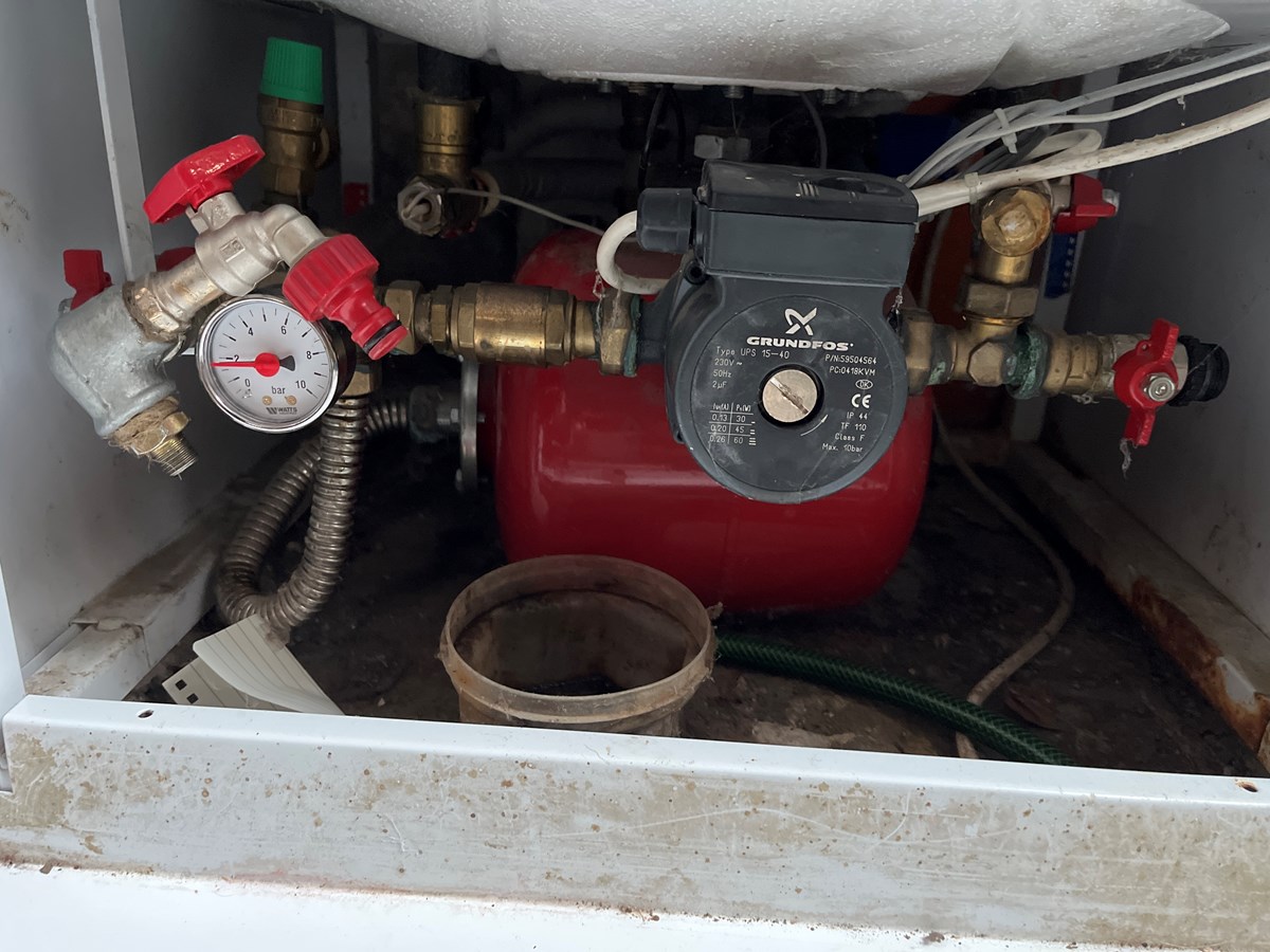

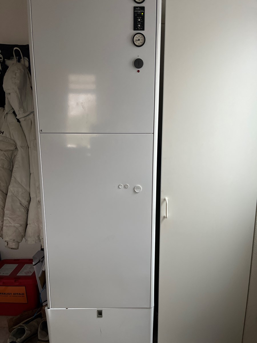

Jeg har selv svært ved at finde ud af model på mit solvarme anlæg. Der er 3 solvarme paneler og her er et par billeder

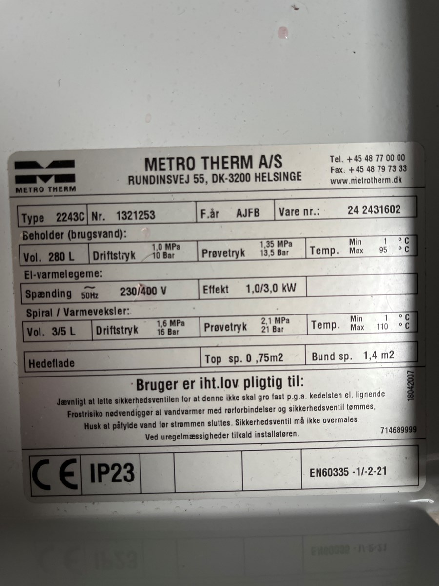

Jeg har selv været lidt forvirret om hvad jeg egentlig har. På manuellen er nævnt BATEC 200/280L, men på typeskiltet er der nævnt Metro Therm 2243C, og jeg tror det er fordi Batech har brugt Metro Therm beholder til den.

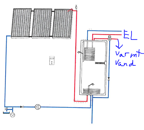

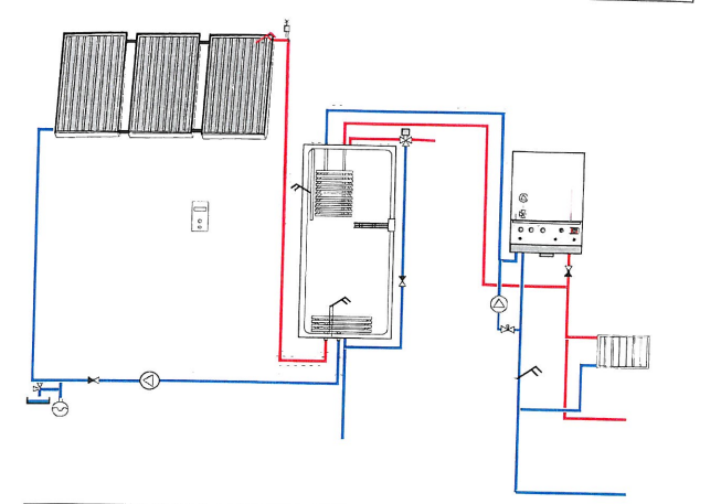

Mit system ligner mere denne: https://web-side.dk/Website/Websites/Batec-solvarme.dk/image/Multisun_vejledning.pdf
Hvor mit system er så det med 3 solceller: (se billede). Dog er det til højre ikke relevant da jeg ikke har supplerende gasfyr men et elektrisk varmelegme.
Så en skitse vil måske ligne det på billede #2

Ud fra bogstaverne "AJFB" på typeskiltet er beholderen fra 2009, uge 51.
Årstallet med bokstaver fandt jeg på hjemmesiden hos Metro Therm.
Det er derfor at Metro Therm ikke har manual for Type 2243C.
Din beholder ligner højst sandsynlig den, i den pdf fil som jeg har vedhæftet.
El- patronen er ikke som du har vist, men er tilsluttet i midten af beholderen, som vist med varmelegeme.
Prøv at se i bunden af beholderen om ikke der er 2 proppet rørstudse.
Det fremgår af min vedhæftet pdf fil, vedr. tilslutning af topspiralen.
