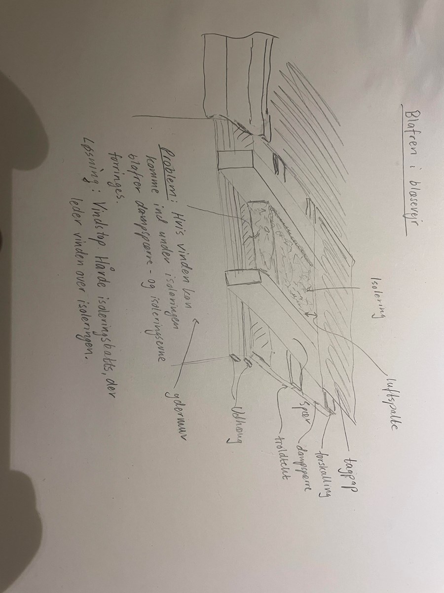

Opbygning i dag (set nedefra)
 Troldtekt
 Dampspærre
 Forskalling
 100 mm Isolering
 luftspalte
 Tagpaptag
Løsning 1: Vindstop/vindspærre til at lede vinden over isoleringen + Etablering af dampspærre.
1a: Opsætning af gips over troldtekt for derudover at fjerne udfordring med blafren når døre lukkes (kan se, det er et kendt problem for huse fra huskompagniet)
Løsning 2: Ændring fra varmt til koldt tag.
Opsætning af isolering udenfor eksisterende tagpap, for derefter at opsætte ny tagpap. Lukke eksisterende konstruktion fuldstændigt (når tilstrækkelig tør), og i den forbindelse også fjerne dampspærre. Det gamle tagpap (som er fra 2020) vil så fungere som ny dampspærre.
Er der nogen der har haft samme udfordringer og er gået med en af ovenstående løsninger?
