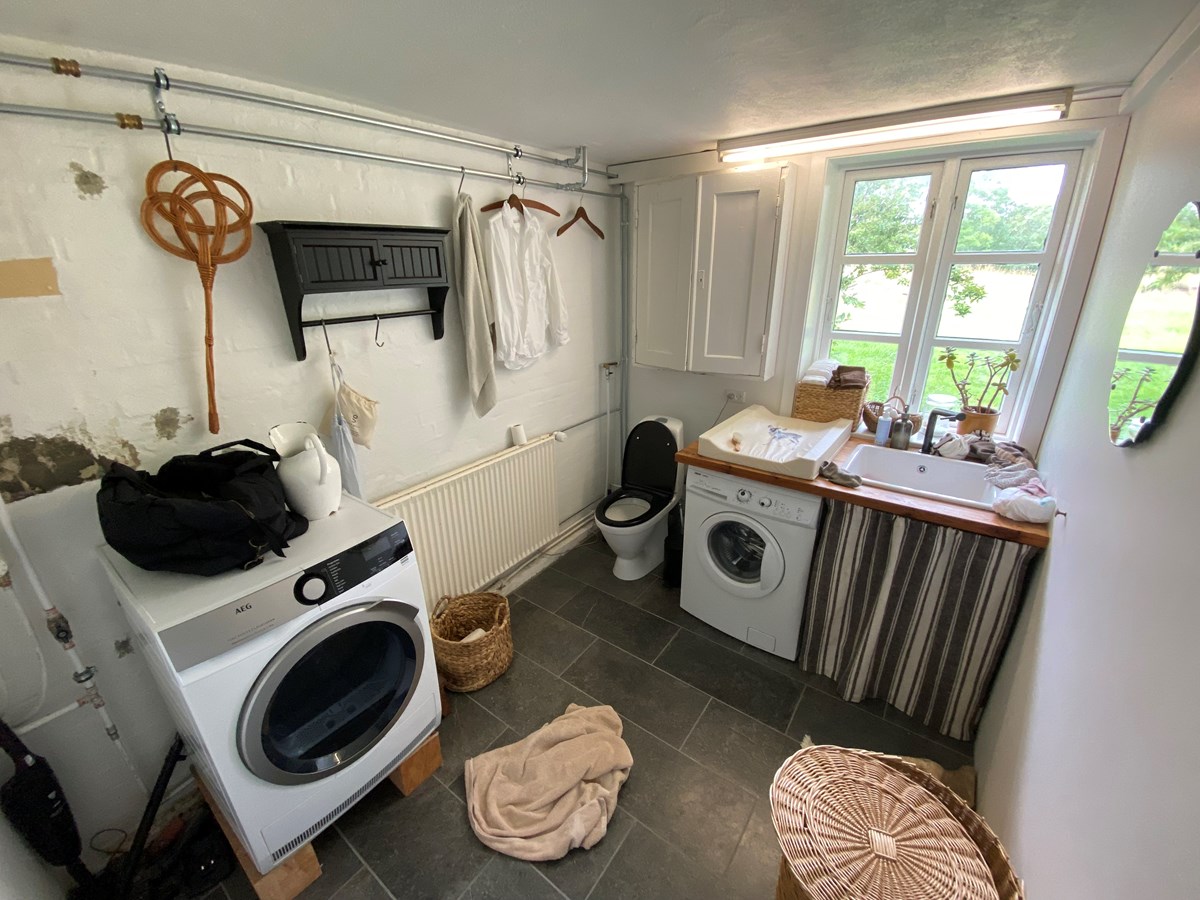

Vi skal til at konvertere et toilet/bryggers i vores sommerhus/sommergård. Det er en gammel gård fra 1862. toilettet er opført et eller andet sted i 2010'er (nok ca. 2017) men før vi ejede gården.
Vi vil ikke bryde det gamle gulv helt op da der ligger et fornuftigt lag isolering under. Ovenpå isoleringen er der et støbt betongulv med flisebeklædning. - man træder ca. 5 cm ned ift. gangen som er foran toilettet når man kommer ind.  - vi vil gerne have gulvvarme som der ikke er i dag og da vi gerne vil binde toilettet (badeværelset) sammen med gangen tænker vi at det bliver micro-cement som bliver det afsluttende lag efter endt renovering, og vil bruge tilsvarende microcement i gangen foran badeværelset.

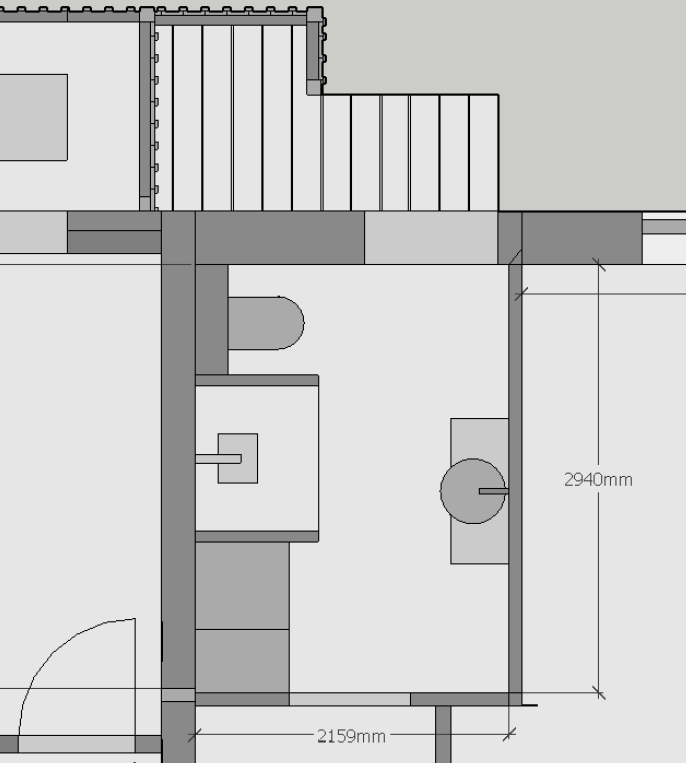

Jeg har vedhæftet et par billeder og en plantegning af hvordan vi ønsker at badeværelset skal indrettes. - der bliver udgang der hvor vinduet er i dag,  og så har vi lavet klar til en udendørs bruser
