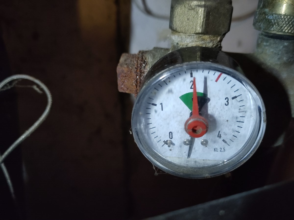

Jeg er ny ejer af et hus med et Biomax 16 pillefyr. I fredags stod manometeret på 3.5 bar da jeg bar ved at rense fyret. Den plejer at stå på 2.
I går gik den ud over displayet og står nu på +6 bar. Jeg fik i sommers skiftet min sikkerhedsventil, så tror manometeret er gået i stykker - eller hvad?

Banker jeg på manometeret virker den til at have modstand på. Den hænger altså ikke bare og dingler, som hvis nålen var hoppet af.

Jeg tror nu det er manometer der er stået af. Sikkerheds ventil burde vær på højst 3 bar. så vil vandet strømme ud af denne. Og hvis du tapper vand af anlægget og manometer ikke rører sig så er det galt med den.
Ny manimeter koster ikke mange "basører" men du skal have alt vandet tappet af for at kunne skifte den.

Pillede glasset af manometeret og skubbede nålen, og den virkede som den skulle - hoppede på plads igen og der er modstand .
Dog ikke sagt at den ikke er gået i stykker, så jeg må få fat på en ny i morgen 👍

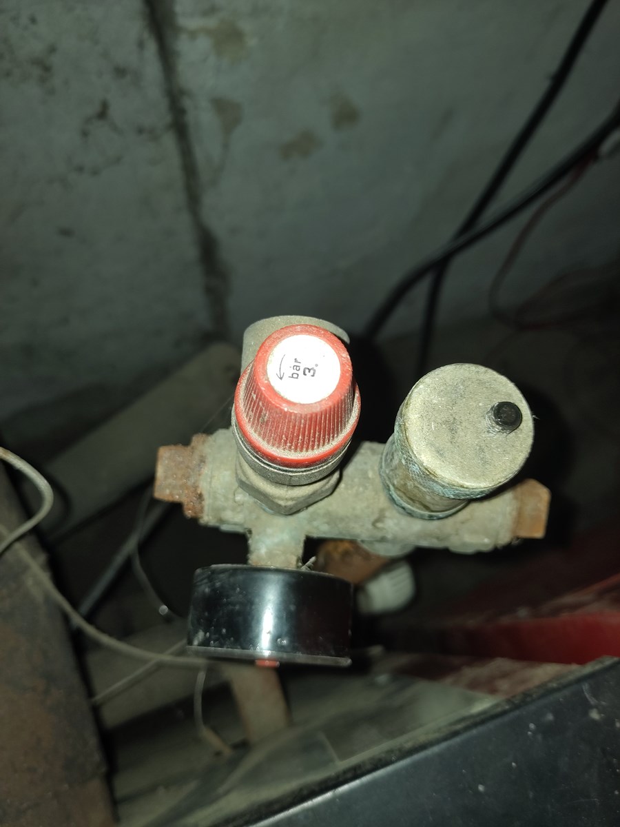

Hvilken sikkerhedsventil sidder der på fyret, er den på 2 1/2 bar ?
djaydjay skrev den 26-11-2023 11:19:23

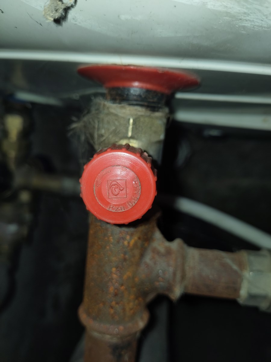

 Den ventil hvorfra jeg tappede vandet (under varmtvandsbeholderen) står 0,5 MPa og som jeg kan Google mig til er det 6 bar. Måske den så skal skiftes? Den ventil der sidder på fyret, står der 3 bar på.
Da jeg tappede vandet, så løb det lige så stille ud. Undre mig lidt, hvis der skulle være så meget tryg på? Måske manometeret fortsat er i udu, selvom det så ud til at regulere sig fint i takt med vandet blev tappet?
Tillægsinfo så kunne jeg ikke lukke nyt vand ind i systemet da trykket var højt, men det kan jeg nu, når den er på 2 bar igen. Det giver jo god mening, og det må tale for, at manometeret virker.

Sikkerhedsventil under vvb sidder på brugsvand og har ikke noget at gøre med fyret og kedelkreds.
Det er normalt at den er 6 bar, da den skal være højere end trykket fra vandværket.
Den sidder der fordi når vandet i vvb opvarmes, så udvider det sig lidt, og den skal så aflaste overtrykket.
Men det ser mærkeligt ud på billedet med den røde.
Normalt sidder sikkerhedsventil på koldt vand's tilgang til vvb, din ser ud til at sidde på varmt vand fra fyret's tilgang til vvb (og er så uden effekt) eller også så er der brugt sort fittings i brugsvands delen.
