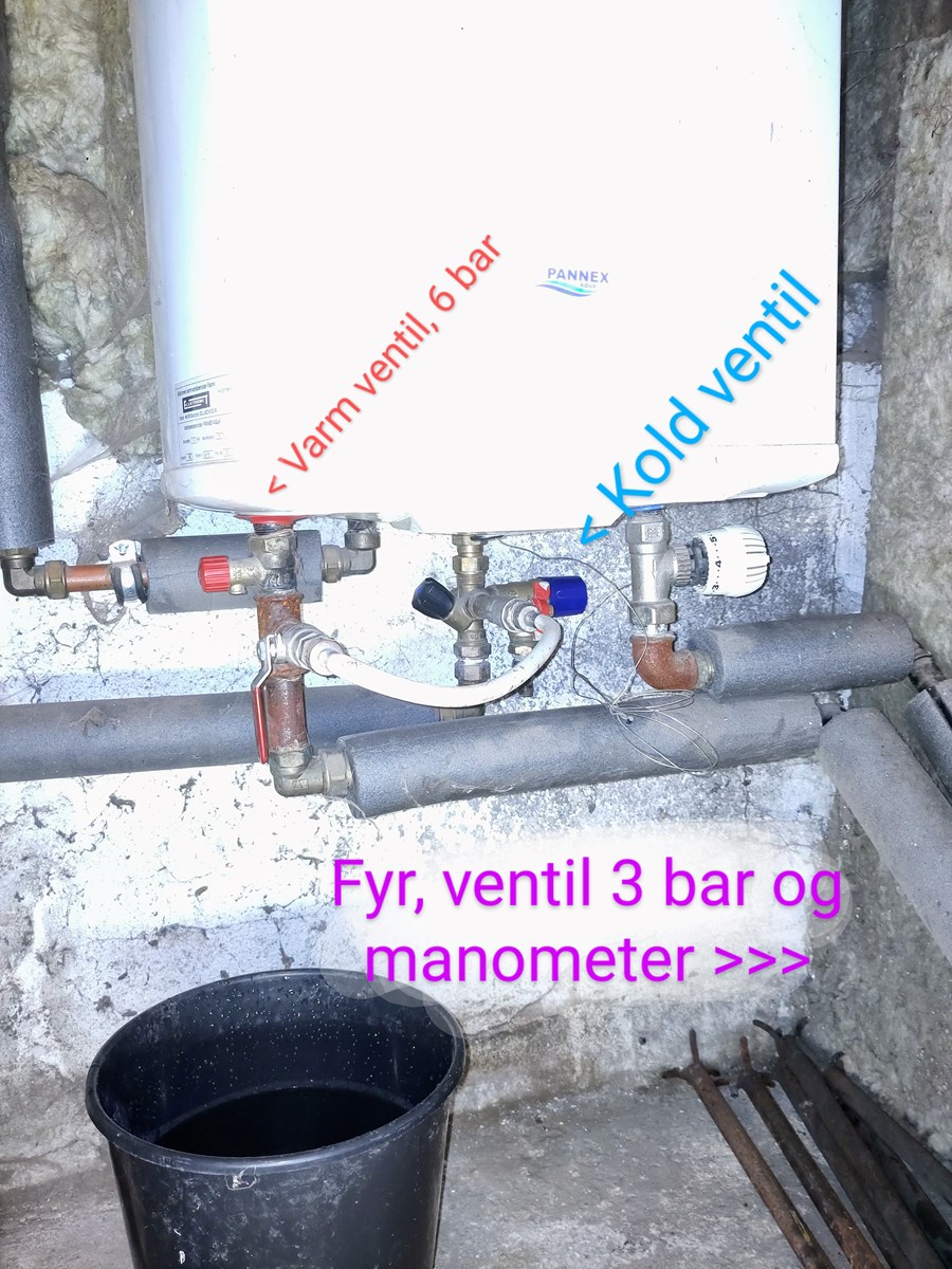

 Det giver god mening, men det var den ventil (6 bar) jeg tappede vandet fra, hvorefter trykket faldt på manometeret. Vandet herfra var varmt.
djaydjay skrev den 26-11-2023 12:06:51
Men det ser mærkeligt ud på billedet med den røde.
Normalt sidder sikkerhedsventil på koldt vand's tilgang til vvb, din ser ud til at sidde på varmt vand fra fyret's tilgang til vvb (og er så uden effekt) eller også så er der brugt sort fittings i brugsvands delen.
 Der sidder en blå/kold på den anden side af vvb. Det var fra denne jeg først tappede vandet uden effekt

 Fint, så er det i orden. Og grunden til at det var uden effekt på manometer på fyr, skyldes jo at den sidder på brugsvandet og ikke på kedelkreds.
Mon ikke konklusionen i første omgang er klar. Du har taget fejl af brugsvand kreds og varmekredsen.
Dine nærbilleder er fine men det er lidt svært at holde styr på hvad der er hvad.
Den sikkerheds ventil som er mærket 6 bar skal sidde på koldvands tilgang på vandvarmer, sammen med med tømmehane osv.
Sikkerhedsventil på 3 bar og manometer skal sidde i varmekreds. Det kan være hvor fyrets fremløb går over i vandvarmer.
Det giver god mening, at det er svært at bevare overblikket. Har tegnet of fortalt lig

 Det giver god mening, at det er svært at holde overblikket. Har tegnet og fortalt på billedet.

Den du kalder varm ventil er udluftning til vvb, det er lidt en anderledes model hvor der går et tyndt kobberrør indeni røret.
Så er det til at se. Og det hele er monteret korrekt men dog med en unødvendig sikkerheds ventil.
nr. 1 I venstre side er der en " varm ventil 6 bar ) Den her ingen funktion, og er der normalt ikke. ( Se senere under punkt 6 )
nr. 2 Så kommer afgang på varm vand som går ud til venstre og op. Det er helt ok.
Nr. 3 er så koldvand tilgang. " kold ventil " Her sidder den almindelige kombineret ventil med 4 funktioner. Det sorte håndtag som sidder lidt skråt er lukke hane og lukker af for kold vand op til vandvarmer. Ved at lukke der får man så ingen varm vand ud af haner. Den blå er dæksel på en sikkerhedsventil. Den kan trækkes af og man kommer ind til en lille vippearm, hvormed man kan teste sikkerhedsventilen. Denne er sikkert på 6 bar. Så er der aftapningshane som vender  herudad med den lille slange monteret på. Den kan du bruge til at fylde efter på fyrets varmedel. Desuden indeholder dette armatur en kontra ventil
nr. 4 Helt til højre er en termostat som styrer retur temperatur på kedelvand fra din varmvands temperatur. Derved bestemmer den temperaturen på det varme vand i vandhaner
pkt .5 Så viser du med pile ind til den anden kombinere armatur. "Fyr ventil 3 bar og manometer"
Det er så sikkerhedsventil og manometer som gælder for kedelvandet. Altså det meget beskidte vand som cirkulere rundt i varmeanlægget.
pkt 6  Nr. 1 og og Nr 4 i ovenstående liste er bl.a. forbundet inde i varmvandsbeholder igennem en rør spiral. Det er det som varmer brugsvandet op. Så den sikkerhedsventil du har siddende sammen med manometer vil lukke vand ud, hvis trykket stiger over 3 bar i det kredsløb. Det er så længe før n1. vil gå i funktion. Derfor er denne unødvendig men ikke skadelig.
Jeg vil da bestemt råde dig til at få skiftet både 3 bars sikkerhedsventil og manometer så du både er sikker på at måle korrekt tryk og få eventuel trykstigning over 3 bar skudt ud.
