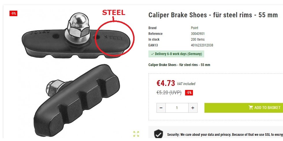

det ser nu ud til bremseklodser til stålfælge kan fås billigt i DK, Sådan bør det vel være stålfælge bliver normalt ikke brugt til top cykler da er det aluminium, carbon eller composit.
https://www.velondo.dk/bike-parts-bremseklodser-side-pull-til-stalfaelge-par-laengde-55mm.html
Jeg fatter ikke at du ikke bare prøver at købe et sæt billige klodser hos Harald skrald og ser om de virker.
Men ok, du kan jo også gå den lange vej og købe nye fælge eller hjul (for kan du skifte fælgene selv  ) og så finde ud af om et år, at du alligevel skal skifte klodser ca en gang om året...
Velondo ligger i Tyskland. De har bare en dansk hjemmeside, tror jeg.
Hvis man ikke kan betale med Mobilepay, så er det nok ikke dansk.
Men her har også billige klodser, der står " Kompatibel med stålfælge" - hvad det så betyder og de har Mobilepay.
Link
Har lige fundet noget der ligner de samme klodser i Tyskland og der står at de er til stålfælge.
Der står også "STEEL" på selve bremseklodsen.

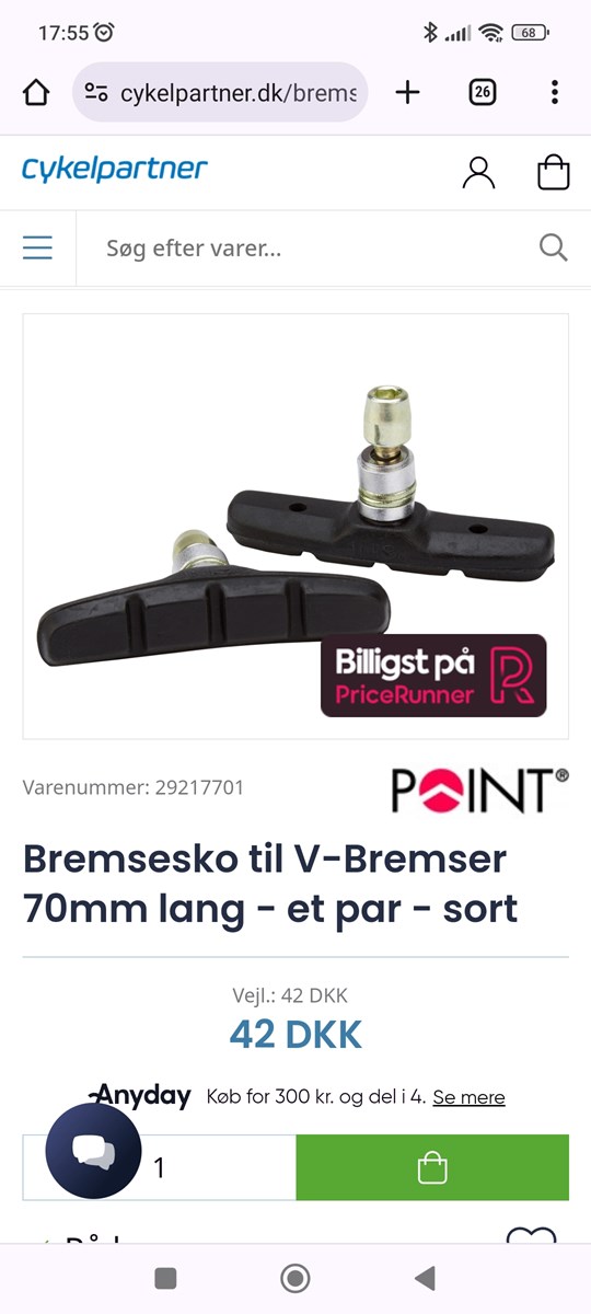

1) Køb nye bremsesko. Dine er møre. F.eks. nogle som på billedet.
2) Rens fælgen i rensebenzin eller sprit.
3) Juster bremsen så de kun er 1 mm fra fælgen på begge sider.
Så har du udmærkede bremser til billige penge.
Jeg har gjort nr 2 og 3.
Jeg vil også prøve at købe nye bremseklodser.
