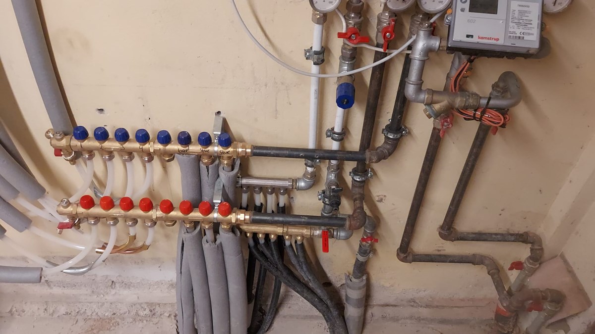

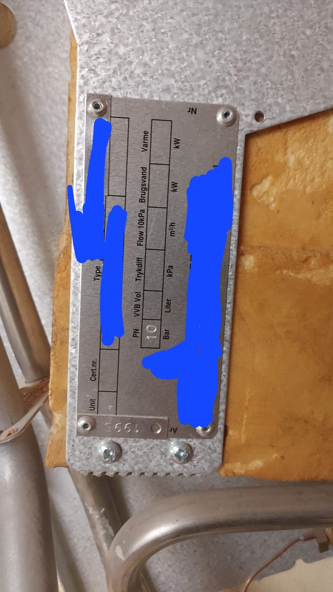

 Du kan se det på billede nr.  2 også har jeg jo talte med fjernvarmen 😅

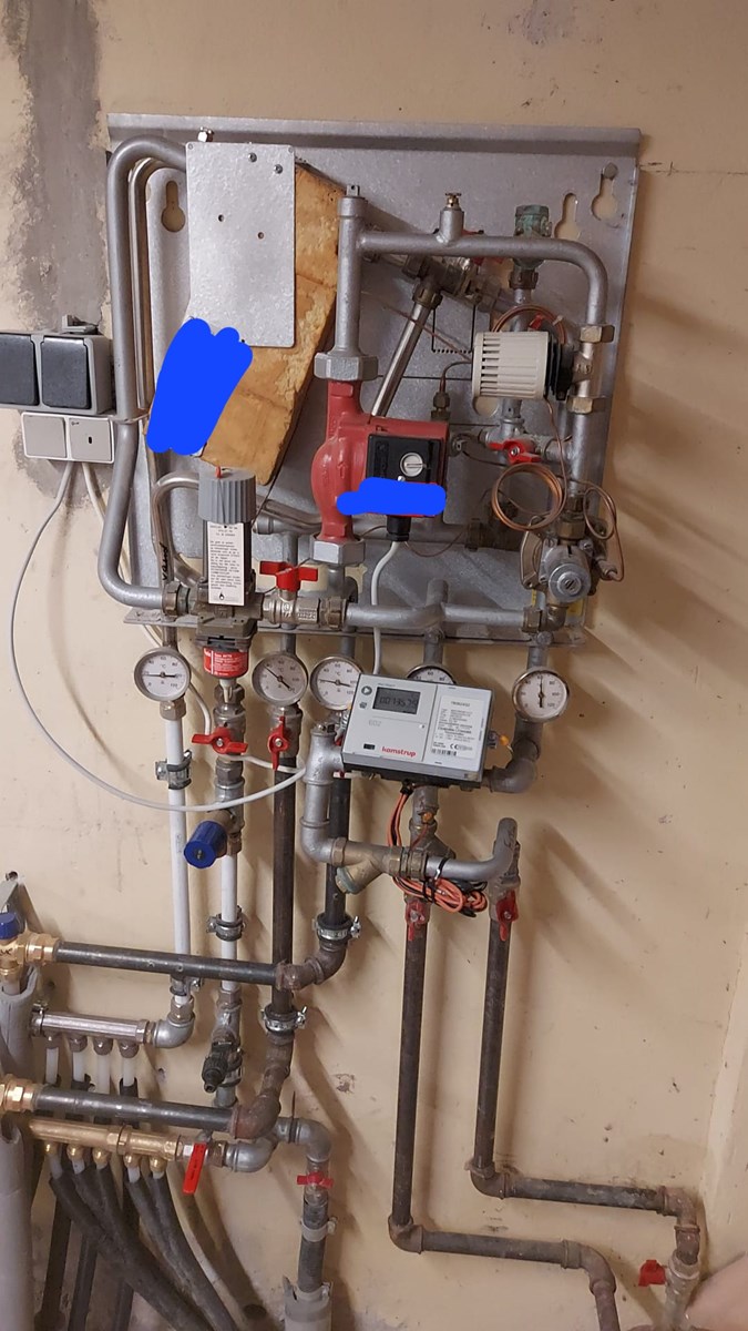

 Hvis du har indirekte fjernvarme kommer dit tryk ikke op på over 3 bar med mindre dit hus er 30 m højt. Hvis du virkelig har indirekte fjernvarme og dermed en varmeveksler, hvor er den så på dine billeder.
Hvis du har direkte fjernvarme er det mindste VVS'eren skan installere uden omkostning for dig en varmeveksler.
Hvad er det der skal skjules under de blå markeringer?
Nu hænger det ikke sammen hvad du skriver. Hvis du har indirekte fjernvarme, har du aldrig et tryk på 10 bar i dine varmerør.
Hvis der risiko for et meget højt tryk vil fjernvarmeleverandøren stille et krav om indirekte fjernvarme. For at få indirekte fjernvarme, skal du have en varmeveksler til din gulvvarme. Den du har, tror jeg er til brugsvand.
