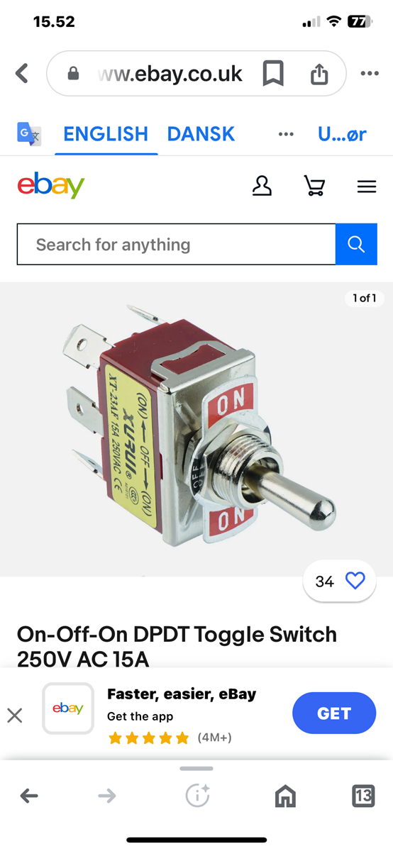

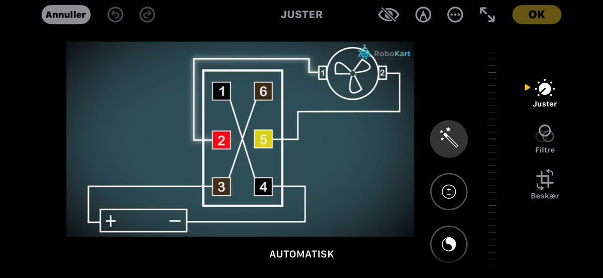

Hvis det blot er ledningerne til kullene der skal byttes, må en “krydsningsafbryder” principielt kunne bruges.
Billeder af kontakt og diagram den kontakt må da kunne bruges

Søren O skrev den 24-10-2023 15:10:15
 Ja, det kan den. Men det giver et ryk, hvis motoren ikke stoppes først.
S. Fabrin skrev den 24-10-2023 16:04:46
Enig - hvad hvis der luses med en modstand i midterste position?
cdp skrev den 24-10-2023 16:19:48
 Der er ingen midterposition på en krydsningsafbryder. Det er lige på og hårdt, når der skiftes retning.
