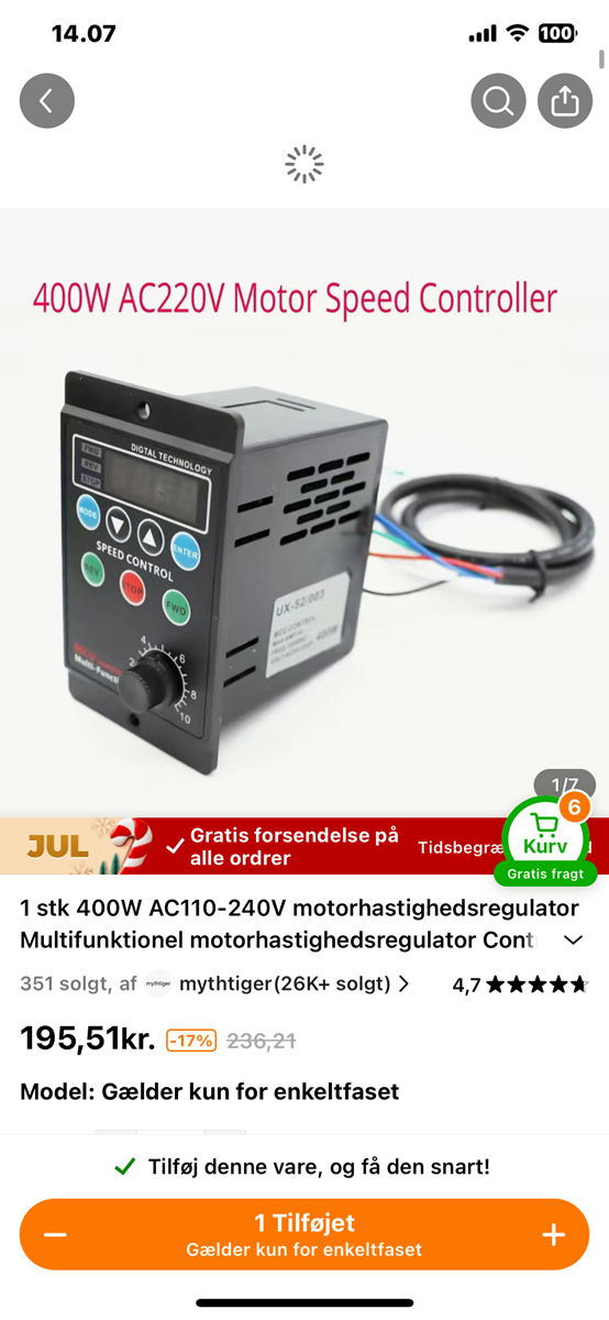

Det er jo også lidt med strøm at gøre.Er der nogen her som kender til at kunne regulerer hastigheden på en ac motor,samt vende omløbsretning uden at man mister alt for meget moment.Fandt
 denne lille dag på nettet .Er der nogen som tør
Sige god for sådan en lille dims selvfølgelig fra
Kineserland.Jeg ved godt at en induktions motor har det svært ved lav hastighed på forhånd tak.
J.J.Larsen
Regn ikke med at den 1-fasede udgave kan vende omdrejningsretningen selvom der er knapper til det.
Læs beskrivelsen godt igennem.
Det er utvivlsomt en simpel triac-regulering, som man kender fra lysdæmpere til halogenpærer og glødepære. I runde tal vil halv hastighed give halvt moment (dvs 1/4 kræfter). Men det er afhængig af motortypen.
Den kan ikke bruges til asynkronmotorer med kondensator. Der skal kondensatoren fjernes og der skal bruges en frekvensomformer. En fase ind og 3x230V ud. Det vil give en løsning med rimeligt moment ned til 50% hastighed.
Hvis det skal være bedre, skal man gå efter en løsning, hvor motor og styring er lavet til formålet.
Så vidt jeg har forstået, drejer det sig ikke om en trefaset asynkronmotor, men om en simpel seriemotor. hvor man ændrer tilgangen til anker eller stator. For at kunne se, om den viste regulator kan bruge,s er det nødvendigt med et strømskema til regulatoren.

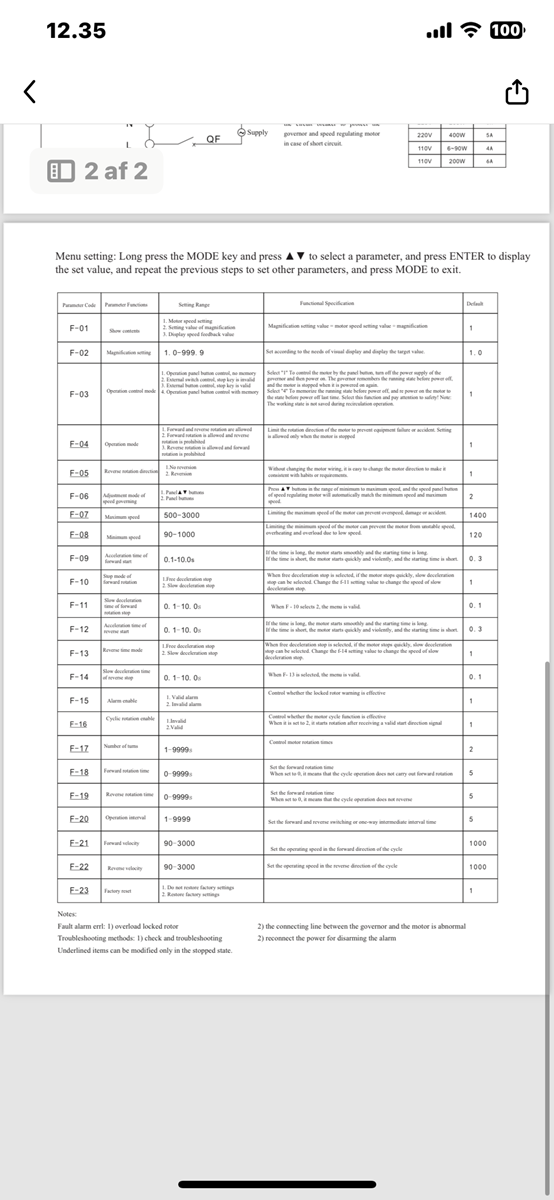

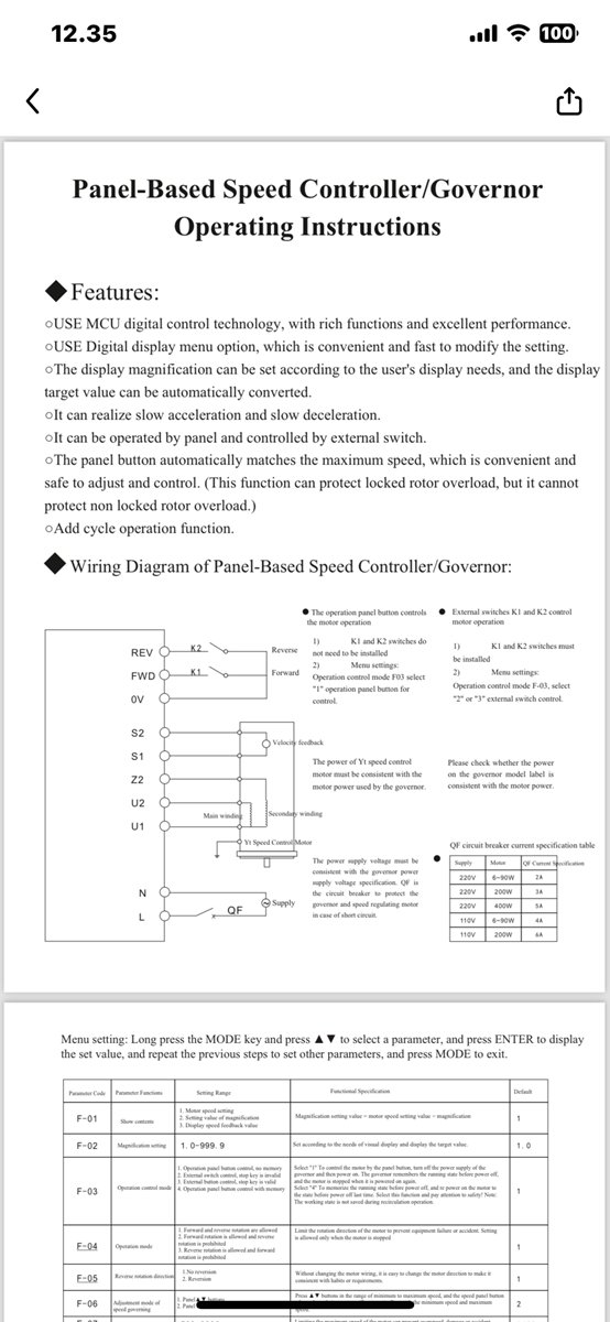

Har fået diagram til hastigheds regulering.Hvis
Det giver mening,jeg fatter hat af at se på det
Men jeg er sikker på at i kan hjælpe.På forhånd tak Vh Johnny.
