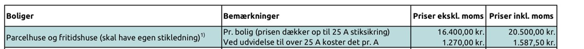

I forbindelse med en kommende tilbygning, sidder og regner på hvorvidt der skal tilkøbes ekstra AMP hos forsyningsselskabet, pt. er min ejendom forsikret med 35A. Hvilket er mere end rigeligt til vores nuværende ejendom, men tilbygningen får eget køkken og varmepumpe.

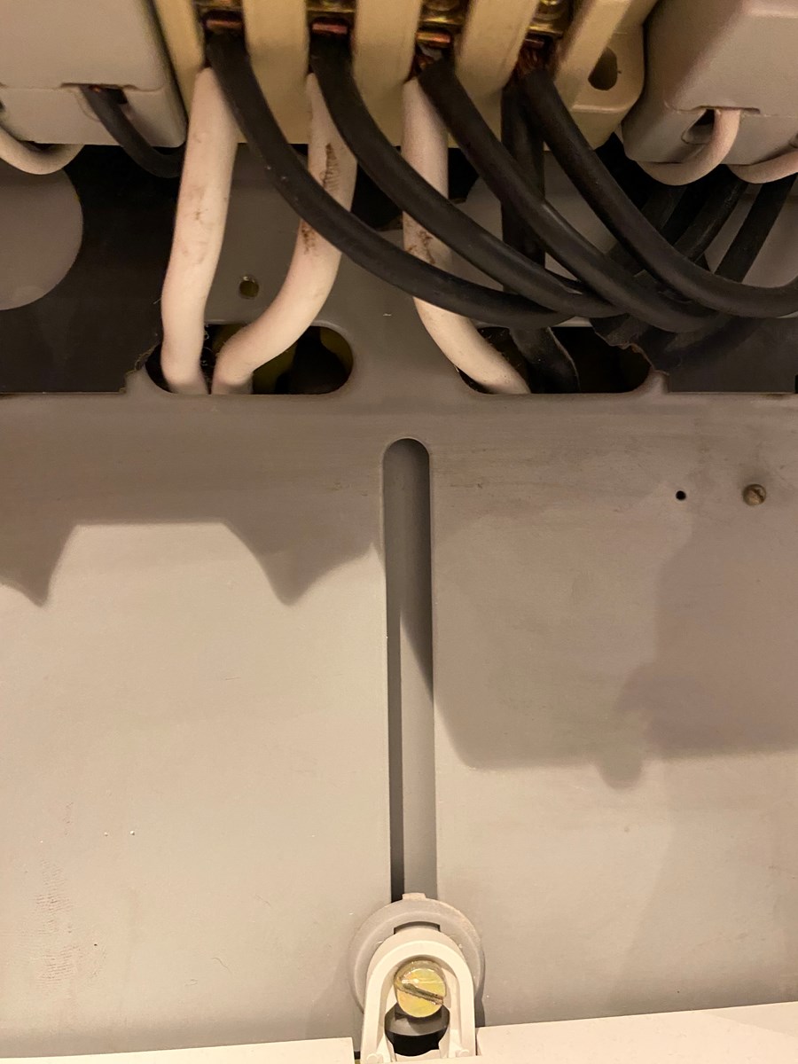

Sagen er den, at det slår mig at det også kræver stikledningen kan klare det ekstra tryk - jeg er næsten sikker på det er en 10 kvadrat, men blev alligevel lidt usikker, jeg spørger selvfølgelig installatøren når vi skal planlægge strømmen i tilbygningen.
Huset er fra 71, jeg har vedhæfter billede af de ledninger der går fra måler til HFI.
