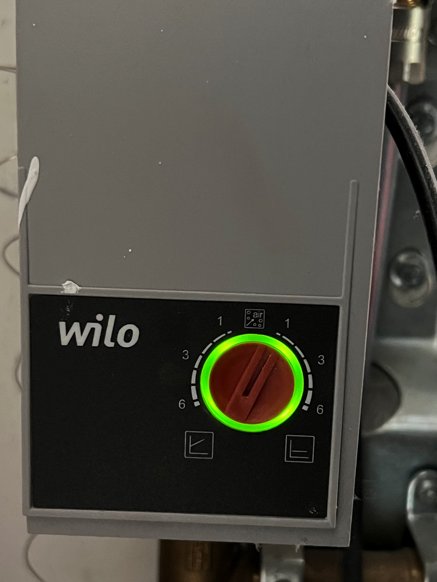

Differenstrykket er trykforskellen f.eks. målt på ind- og udløb på ventilen. Det er cirkulationspumpen der skaber trykket, så prøv om du kan skrue lidt ned for pumpen.
det må være pilleovnens pumpe, men den måler i m/s. Hvad er det i bar?
Resten af pumperne står sådan her (der er 3 til hhv gulvvarme kreds 1, kreds 2 og radiatorer).
