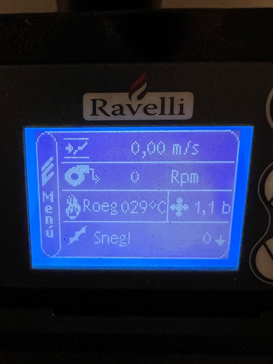

Hos os sidder fjvr termostat efter vvb så på returløbet. Den pumpe, der sender varmt vand fra pilleovnens vandgris (som er ovn, ikke fyr - sidder inde i huset), kører med 2 bar. Det kan jeg se på displayet.
Men eneste jeg kan justere på er m/s vandflow. Relationen herimellem kan jeg ikke lure. Eller om det er der, jeg skal skrue.

 Jeg tager lige et par billeder. Tror det forklarer bedre end jeg selv kan 😅
Det er de to ting jeg kan se. Lige nu er den tavs og slukket og 1.1b. Og 0 m/s. Når i drift står de på hhv 2 og 1.9.
Jeg kan ikke indstille bar, kun m/s.
Kan du ikke se hvad instruktionsbogen til ovnen siger.
m/s siger ikke rigtigt noget “fornuftigt”. Det kunne være m3/s, men 1,9 m3/s lyder også helt forkert. Skulle det være noget må det være liter/minut.
En trykforøgelse fra 1,1 bar til 1,9 bar er normalt alt for meget. Det kan en almindelig cirkulationspumpe ikke præstere. De normale pumper kan lave et differenstryk på op til 0,4 bar og nogle få 0,6 bar.

 Manualen siger ikke noget om indstillingerne til det, desværre. Men jeg kan vel prøve at sætte flowet ned, eller er trial and error dumt?
Nå, men den indstiling er låst også. Så jeg skal skaffe en kode først, hvordan end jeg gør det
Det billede siger intet om pumpen. Som jeg ser det så er det en luftmængdemåler l/m , så blæserhastighed ,røgtemt og snegl. Den der 1,1 b kan jeg ikke lige regne ud. Men der må sidde en pumpe et sted. Den vil vi gerne se.

S19 i brugsvejledningen er der en forklaring på billedet. 1,1b er anlægstrykket, og styres af hvor meget vand der påfyldes. Hvis lukket ekspansion ellers er det højden til åben ekspansion.
