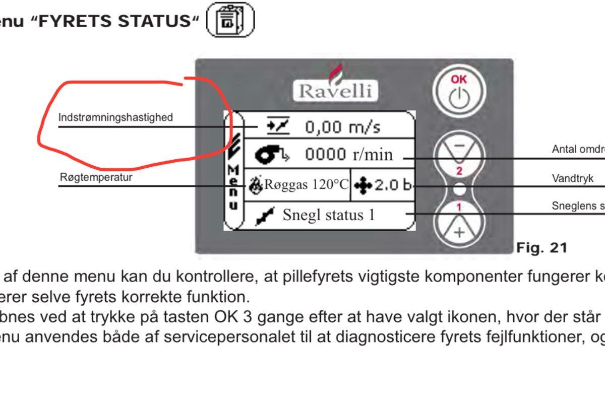

S19 i brugsvejledningen er der en forklaring på billedet. 1,1b er anlægstrykket, og styres af hvor meget vand der påfyldes. Hvis lukket ekspansion ellers er det højden til åben ekspansion.
 Der er lukket ekspansion med ekspansionstank. Anlægstrykket stiger til 2 bar når ovnen brænder. Når varmen når over 40-45 grader tændes cirkulationen, så stiger trykket og den susende lyd starter.
Jeg husker det som et målt tryk. Ikke et indstilbart tryk. Selve dén pumpe kan jeg ikke selv se for den er indbygget i pilleovnen.

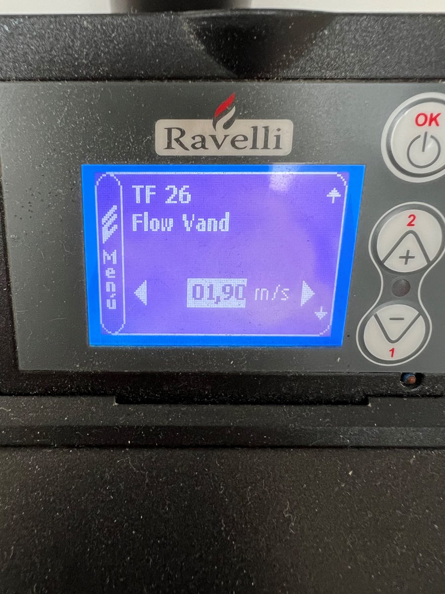

Årsagen til at jeg forstår indstrømning som linket til vand er at det er samme måleenhed begge steder. Se billederne (flowet er låst så det kræver en kode at indstille).
Fandt koden via google. Er der noget farligt ved at prøve at sætte indstrømningshastigheden ned?
Måske du har ret i at indstrømning er noget med vandet, men det giver ingen mening for mig.Men det korte af det lange er at enten må du lave di væg og håbe at det virker? eller ringe efter en servicetekniker som kan finde ud af hvad der er galt. Er der også radiatorer på anlægget?

Larmen korrelerer også med ovnens pumpe. Starter den, suser rørene. Så det må være der, jeg skal have ændret en indstilling.

1,9 m/s lyder som en høj hastighed. Men når man ikke kender diameteren på røret, er det svært at sige om fx halv hastighed er nok til at give nok varme i huset. Hvis røret er 10-12 mm indvendigt svarer 1,9 m/s cirka til hvad der kommer ud af en haveslange ved fuldt åbnet hane. Det vil jeg mene er i den høje ende. I manualen nævnes tilslutning på ¾”, hvis det er der hastigheden måles, er det mange flere liter pr minut.
Da der reguleres for vandtemperatur, vil jeg ikke mene at det er et problem at regulere flowhastigheden ned. I værste fald kan det betyde at det kniber med at få varme i den anden ende af huset, når det er meget koldt.
Jeg ville prøve at sætte hastigheden ned fra 1,9 m/s til 1,4 m/s. Hvis det giver en hørbar forskel i lydniveauet, ville jeg prøve at gå længere ned. Hvis det kniber med varmen en kold vinterdag, må du skrue op igen. Når man læser om et-strengede systemer, står der normalt at man skal prøve sig frem med flowet.

Jeg ringede også til servicecenteret som foreslog udluftning og kommenterede på at trykket virkede for højt (2bar). Jeg har i frokostpausen udluftet vvb (virkede mest som vand uden luft - ca 600 ml). De bad mig også udlufte ovnen, men den udlufter tror jeg sidder helt inde bag sidepaneler osv. - og så skal ovnen lige være helt kold først og jeg have tid nok. Og jeg satte flowet lidt ned som du også forslog.
Umiddelbart suser det stadig og susen kommer alene fra vvberen. Skruer jeg ned for termostaten og inflow til vvb, så forsvinder lyden helt.
Så nu prøver jeg at skrue lidt mere ned for flowet henover de kommende dage, så det får tid til at virke / ikke virke og jeg tid til at monitorere det tættere.
