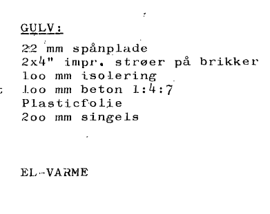

På nuværende tidspunkt ligger der under gulvet i det meste af huset 100 mm. isolering og i stue og et værelse 150 mm. isolering. Spørgsmålet er, om dette vil være tilstrækkeligt i forhold til gulvvarme. Da indervæggene står på gulvet er vi blevet frarådet brække gulvet op. Under isoleringen ligger 100 mm. beton og 200 mm. singels sten.

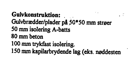

Her kan i se oplysningerne: Gulv nybyg er i stuen og et værelse (42 m2), men Gulv opringeligt er i resten af huset (129 m2)
