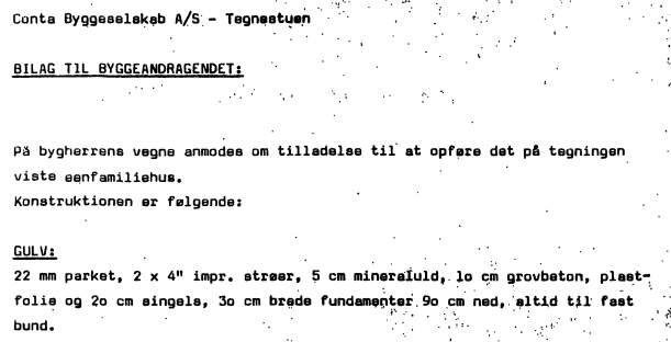

Vi har et gulv stort set magen til jeres.
Der står godt nok 5cm mineraluld, men jeg mener der ligger 10cm.
Huset er fra 1978 og på 132kvm, og er skalmuret.
Da vi overtog huset, var huset opvarmet med gas og der var eftermonteret radiatorer, med nogle usandsylige grimme kabelbakker langs væggen i hele huset.
Vi besluttede at vi ville have lavet det om til gulvvarme.
Første legede vi også med tanken om at ligge gulvvarmen ovenpå det eksisterende gulv, da alle det invendige vægge stod på gulvet.
Men for det første ville lofthøjden bliver under 230cm., og vi ville skulle hæve alle døre, så vi besluttede at pille det gamle gulv op, og ligge spånplader med spor i til slanger, på de eksisteren strøer, og så et clickgulv til sidst.
Det er nu 9 år siden, og vi bruger i snit ca. 1000 kbm gas om året, og kan altså godt holde varmen, selvom vores vægge kun har 100mm isolering, og loftet også mangler isolering.
Dog ville jeg nok have valgt den "rigtige" løsning idag, dvs. fjerne strøer, og isolerer op, og så støbe gulv og ligge sporplader ud til gulvvarmen. Grunden til det, er at vores strøer ligger med 60cm afstand, dvs. gulvet giver sig ret meget når vi går på det, og så er det desværre heller ikke lige.
Lige nu knirker gulvet ikke så tænker ikke at det bliver et problem.
