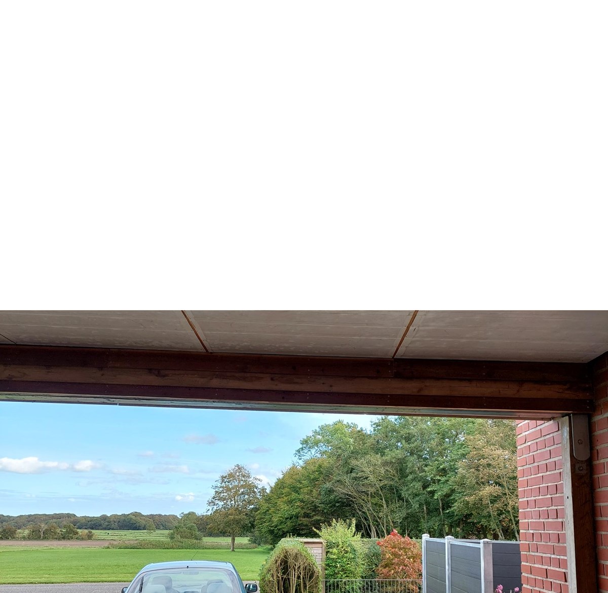

Forstærkning af overligger, med fladjern.
På min carport fra 2005, har overliggeren over "portåbningen" sat sig så har den efterhånden en nedbøjning på 25 mm midtpå.
Efter råd fra en tømre, blev der brugt 2 stk 45 x 195 mm spærtræ, som er skruet sammen, desuden er der oppe i gitterspærene indskudt yderligere 1 stk 45 x 195 mm spærtræ. (helt sikkert underdimensioneret)
Den fri "portåbning" åbning mellem understøtningerne er 5,6 meter, understøtningerne for gitterspærene er der 5,7 meter imellem, det er let tag Decra, og gitterspær med 25 gr hældning.
Det vil jeg have rettet op på..

Har prøvet med en donkraft, og en stolpe, jeg kan nemt presse overliggeren op på plads.

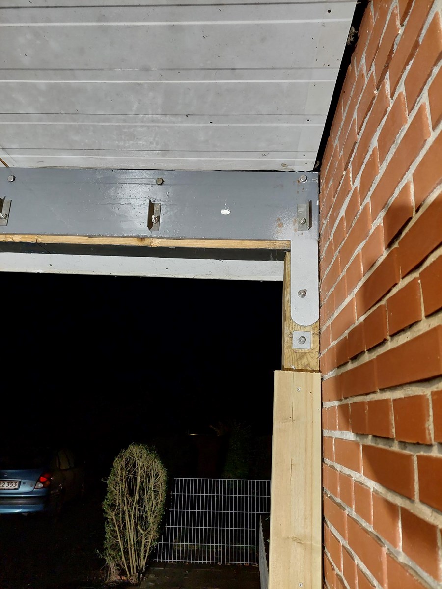

Lige en afslutning på det..
Havde ellers besluttet mig for en 180 mm HEB bjælke, men da jeg fik taget hul på det, viste det sig at det var et kæmpe indgreb, som jeg ikke havde lyst til at kaste mig ud i.

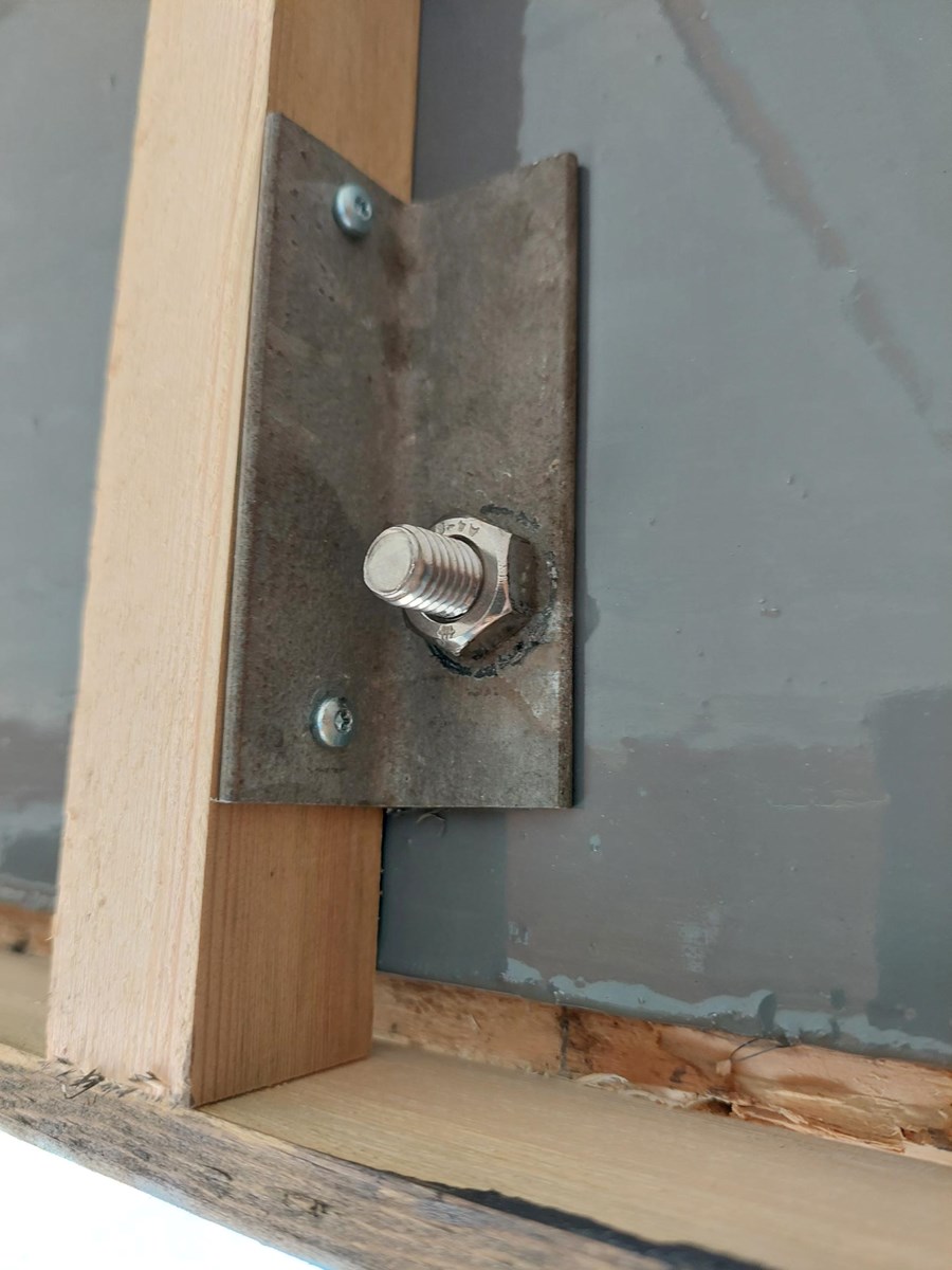

Så løsningen blev 12 mm fladjern i 200 mm højde, da jeg alligevel skulle skære det ud af en stålplade, lavede jeg den lidt "bananformet" så den buede 15 mm opad på midten, der blev svejset en laske i hver ende, som går ned og får fat i stolpen.
Fladjernet fik 3 x 2-k epoxygrunder og 2 lag 2-k Polyuretanlak (rester fra et båd projekt) Der kom murpap mellem træ og fladjern.
Får at kunne få beklædt med træ, skruede jeg nogle stykker af galvaniseret vinkeljern på, sammen med bræddeboltene.
Så blev den eksisterende konstruktion presset op, så det passede med fladjernet, som blev skruet sammen med de to stykker spærtræ, med en blanding af 10 mm bræddebolte, 0g 12 mm franske skruer. (i rustfri, det var billigere end varm galv.)
Det skulle et nyt beklædnings bræt til indvendig, så der er farveforskel..
Da det hele så blev "sluppen fri" står det helt lige uden at bue, men begynder det på det kommer der en midterstolpe op.
Det er da en rigtig god løsning du fik lavet. Det ser godt og stærkt ud.
Tror aldrig at du får brug for en midterstolpe - det sikre fladjernet nu :-)
Bliver dog spændende til vinter når der ligger 30 cm sne på taget...

Ja nu må vi jo se med sneen, men normalt kommer der ikke til at ligge sne, kun hvis det falder lige ned, i stille vejr.
Tænker også der er lidt fjedervirkning  i fladjernet...
Tillykke med opretningen!
Som det skete med den forrige løsning er du klar over at nedbøjningen sker hen over tid, du har helt sikkert nedsat tempoet for vandringen med din forstærkning, men tror tyngdekraften vinder til sidst ;-)

Ja det er jeg med på, men kan det begrænse sig til 10-15 mm i nedbøjning er er ok, ellers må en midterstoppe i spil
Jeg skal lige have tjekket efter med laseren, engang om det stadig er lige, eller om det har sat sig lidt, den har nu siddet der i 3 uger..
