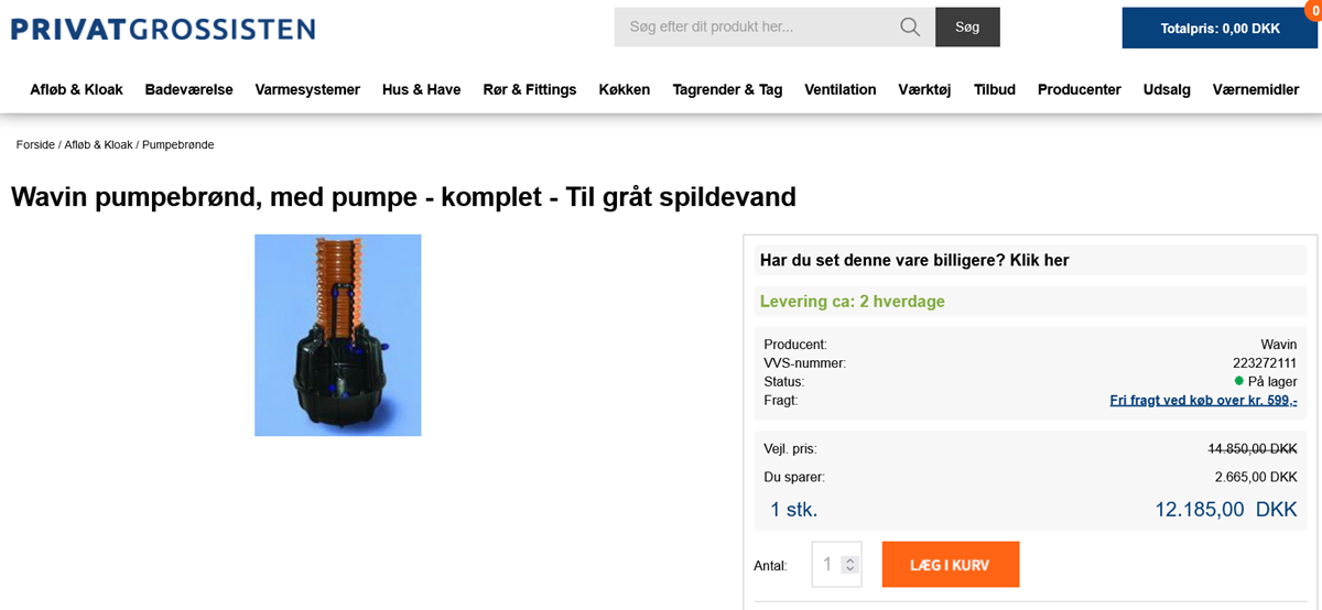

Er det så ikke billigere med en pumpebrønd, selv om der er vedligeholdelse. Men det er der vel også med en højvandslukker?
 nok noget overdrevet , den skal jo så pumpe alt spillevand , og kræver en pumpe med kniv , pris ca 20000
der er ikke højvandslukke i den , men hele systemet kan kun komme i kloakken via pumpen
