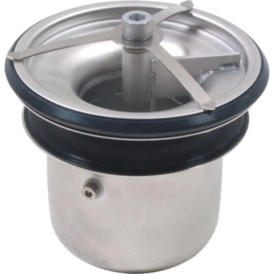

Hejsa. Jeg har en kælder som er lavet til “beboelse” dog ikke godkendt. Der et værelse og et badeværelse, samt et beskedent bryggers.
Vi har oplevet den anden dag, at kloaken slog baglæns, pga skybrud. Vi har undersøgt pris på den “rigtige” højvandslukke løsning - men puha 30.000 mindst
Der er to riste/afløb der skal sikres. Vi har set om man kunne bruge de ikke godkendte boldløsninger, for en simpelt installation. Har i nogen erfaringer med dem?
Tak på forhånd.

Den løsning med bolden du viser bliver svær at få til at fungere på et toiletafløb.
Der findes løsninger der kan monteres i en eksisterende 315mm gennemløbsbrønd. De koster under 10.000 kr.
Om din kloakmester vil bruge sådan en løsning ved jeg ikke.

Det vil da være et fint alternativ, hvis man ikke ønsker en større dyr løsning.
Hvis man rengør den 1-2 gange om året, vil den sandsynligvis også virke efter hensigten, eller i det mindste, begrænse den indtrængende mængde vand betragtelig.
