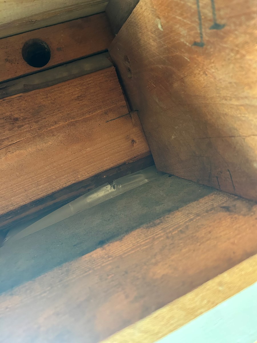

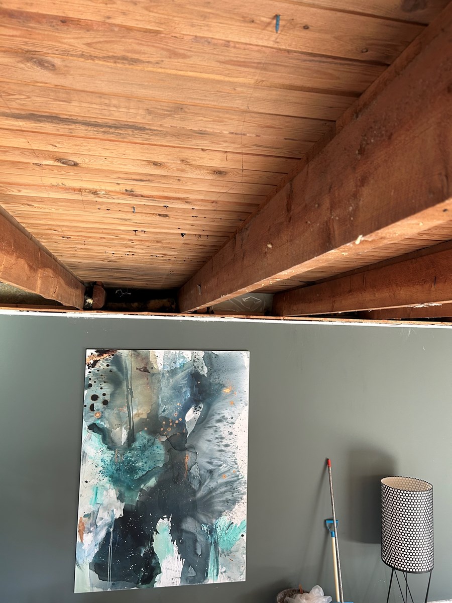

Så fik jeg fjernet isolering mv. Det ligner altså den nemmeste opgave. Jeg kan fint komme til at lægge to nye spær op til forstærkning.
Første billede er der, hvor de hviler af på rem (over den grønne bærende væg).
Andet billede er modsatte side, hvor de hviler på jern (taget helt tæt på).
Målte lige nuværende spær. De er i øvrigt 195x75 hvis det gør en forskel.
