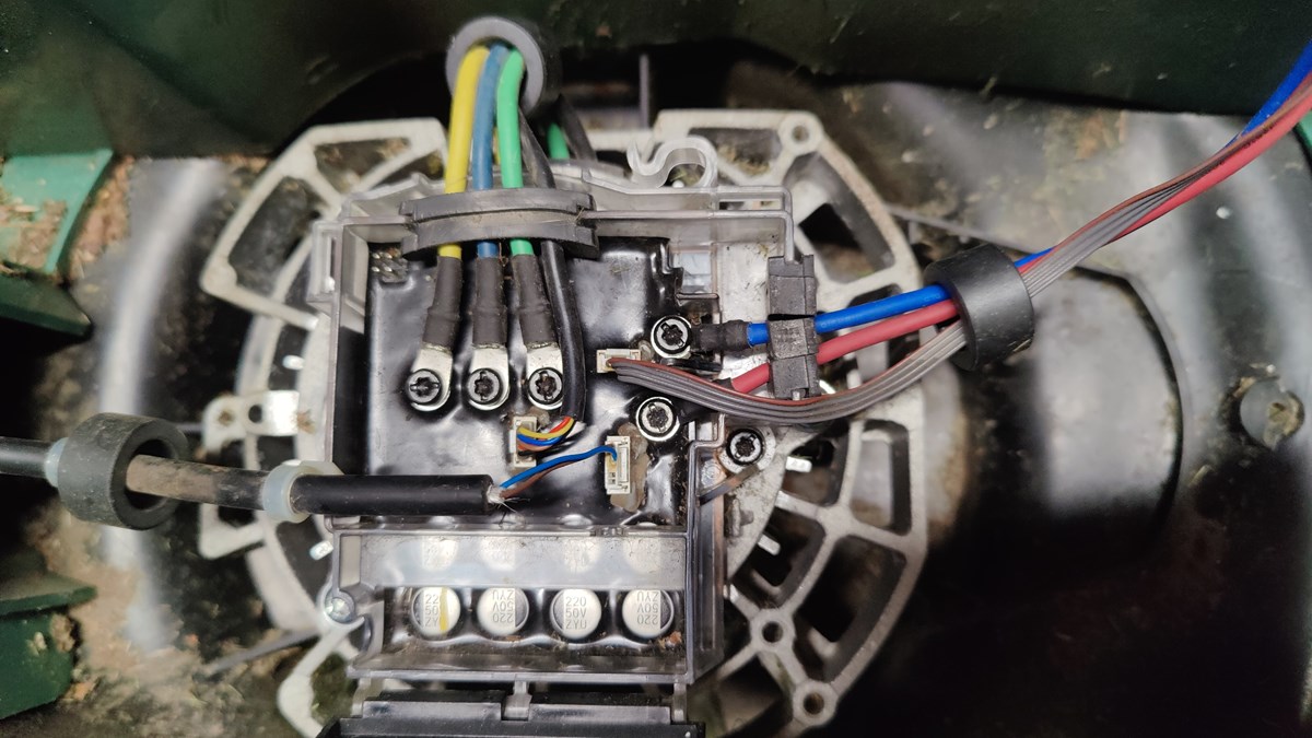

Jeg har en 2,5 år gammel Bosch advancedrotak plæneklipper, der midt i plæneklipningen er stoppet med at virke. Der sker intet, når jeg trykker på startknappen.
Jeg har nu haft den skilt ad og fjernet en masse tørt græs omkring motorstyringen. Jeg har samlet den igen, og når jeg trykker start på håndtaget er der en svag klikken fra motoren - så noget tyder på, der er forbindelse. Den kan dog ikke sparke motoren i omdrejninger.
Det er en brushless motor. Kan den slags stå af, og kan man selv gøre noget for at reparere den? Den er desværre uden for garanti.

Kan man finde et print, der passer på motoren? Altså, den gennemsigtige 'boks', der sidder ovenpå motoren? Det kunne jo være en billig løsning.
Jeg købte en brugt plæneklipper i samme serie (mindre model) for nogle hundrede, og skiftede motor og styreprint over på den gamle. Nu kører den igen - for nu 😊
