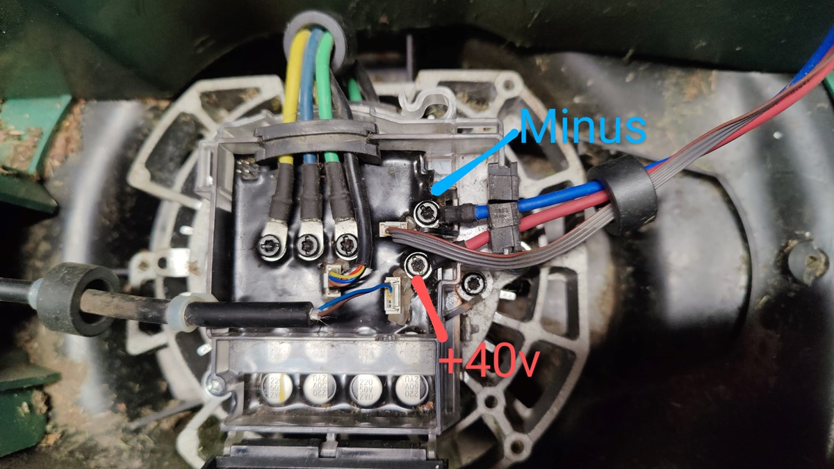

Jeg har nu haft motoren skilt ad. Kobberviklingerne ser umiddelbart fine ud.
Jeg har også målt. Der er strøm fra batteriet, se opmærkning.
Burde jeg ikke kunne måle en spænding på nogle af de tre kabler, der går fra styring til motoren, når jeg trykker startknappen ind?

Det er printkortet der er fosen af, jeg målte også alt igennem på min datters klipperog måtte erkende at det var printkortet der var kaput. Min konklusion blev, at en brushless motor bliver styret af printkortet og når det står af, så er vi færdig med at slå græs. Konklusion er, at Bosch Rotak plæneklipper ser smart ud, men er i virkligheden noget bras.
Når en motor er kulfri / børstefri / brushless, så sidder der flere spoler (elektromagneter) rundt om akslen, som bliver tændt og slukket i serie (tænd1, vent, tænd2, sluk1, vent, tænd3, sluk2, vent, tænd1, sluk3 etc.), for på den måde at trække akslen rundt. Dette styres digitalt via et printkort (kontroller) med diverse komponenter, herunder en styre-chip, hvorfor det også af og til kaldes en digital motor. For at kunne time serien, så sidder der en sensor, der registrerer, hvor meget akslen er drejet.
Denne konstruktion er ret effektiv, da der ikke er spild i kraftoverførsel som på en børstemotor, men der er også flere steder, en børstefri motor kan fejle. Hvis kontrolleren bliver overbelastet og brænder sammen, så vil motoren ikke starte. Hvis elektronikken ikke kan finde ud af, hvor meget akslen er drejet ved hjælp af sensoren, så kan tændingsserien ikke gennemføres korrekt, og derfor vil akslen enten slet ikke dreje, eller den vil dreje til første spole, og herefter gå i stå. Hvis en eller flere af spolerne er brændt af, så vil de ikke kunne hjælpe med til at dreje akslen, hvorfor den enten slet ikke kan dreje, eller kun drejer en smule og så går i stå.
Hvis akslen frit kan drejes manuelt, så vil mit bud derfor være, at enten kontrolleren, aksel-sensoren eller mindst en af spolerne, er ristet. Der kan også være sket en overbelastning af noget kabling, der har smeltet isoleringen, så der er opstået en kortslutning, hvilket kunne forklare den brændte lugt.

Har også en der havde samme problem. Printkortet blev skiftet på garantien.
Nu er det ene batteri så også stået af - her er det også styringen der er død. Cellerne virker endnu.
