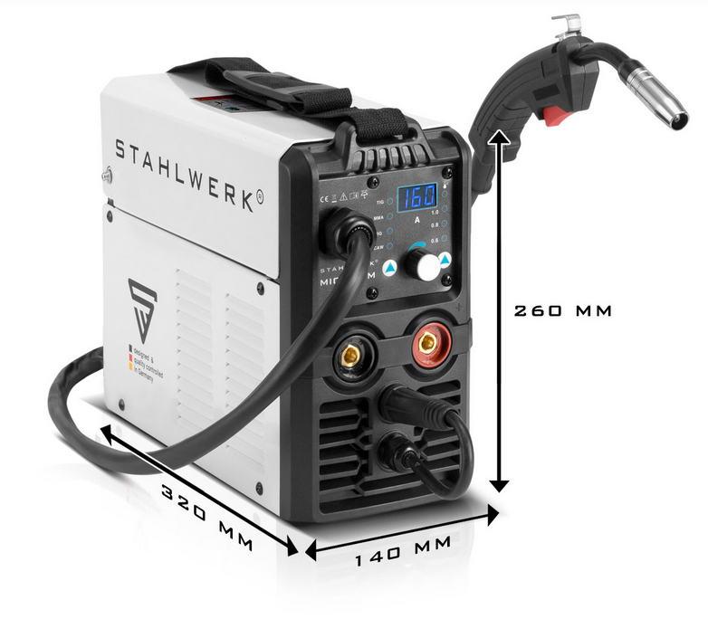

Så ville jeg vælge en co2 svejser med gasfri tråd, den er god udendørs, og man slipper for at have en flaske med beskyttelsesgas.
Svejsning er slet ikke så farlig, brug altid en svejsehjelm når du svejser, rør ikke ved svejsningen når den er varm.
Jeg vil anbefale denne her, der er alt hvad du skal bruge for at komme i gang, udover du skal købe en rulle fluxtråd, den koster knap 1500 kr + fragt LINK TIL Svejser      LINK Til Fluxtråd
Den er fra Tyske Stahlwerk (som får maskinerne lavet i kina)  som giver 7 års garanti, og har en god support og service. Jeg har to andre typer maskiner fra dem, jeg lavede en fejl 40 på den ene, og troede maskinen var defekt, jeg sendte den til Tyskland, og fik den retur i løbet af en uges tid, de tog ikke noget for at teste maskinen, og de betalte også retur portoen.
Dog ville jeg udover svejseren købe en elektronisk svejsehjelm, det er så meget nemmere, men du kan fint starte med håndskærmen som er med.
Det er en lille fiks maskine der ikke fylder alverden..
