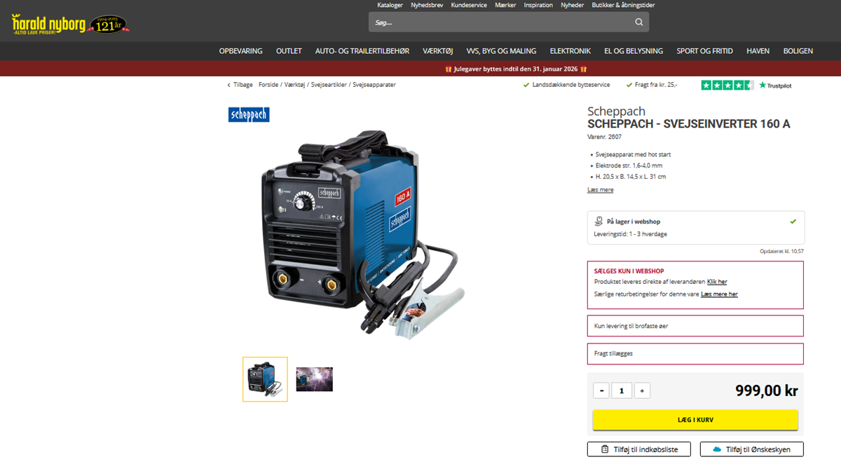

 Ja elektrodesvejsning er også min favorit.. (har dog også tig og co2 svejsere)
Havde oprindelig et gammelt Esab æg, som jo er tungt som et ondt år..
Derfor faldt jeg for fristelsen og købte et lille inverterværk hos Harald Nyborg, tænkte det som et nemt lille transportabelt værk.
Men nu bruger jeg udelukkende det, og esab'en er røget ud. Da det lille værk fungere fuldtud lige så godt, og til svejsning med rustfri elektroder er det bedre end det gamle Esab. Og har brugt det ​en del, har haft det i nogle år efterhånden.
Dog har jeg sat andre svejsekabler på, med bedre stelklemme og elektrodeholder, da jeg havde dem liggende..
