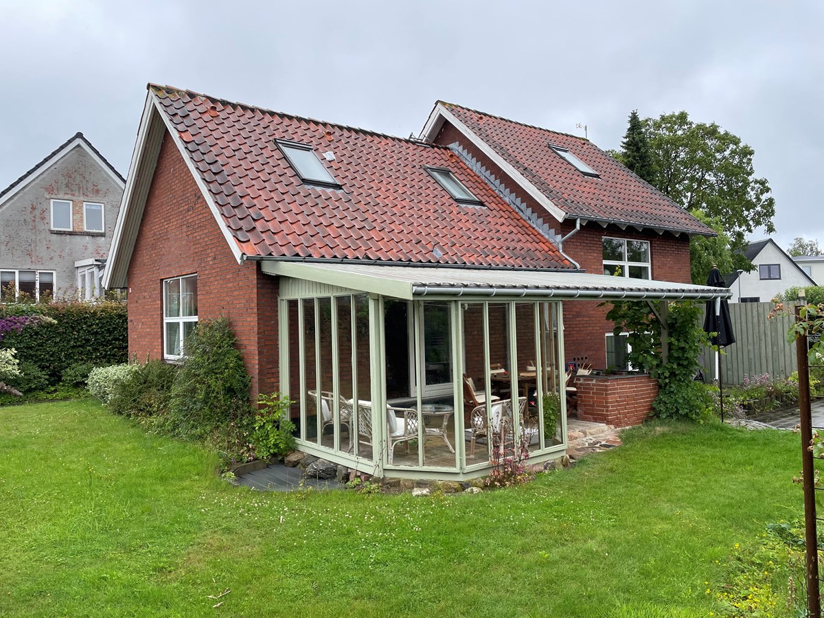

Jeg er den lykkelige ejer af et murstenshus fra 1958.
Huset har et rødt tegltag, som er det oprindelige.

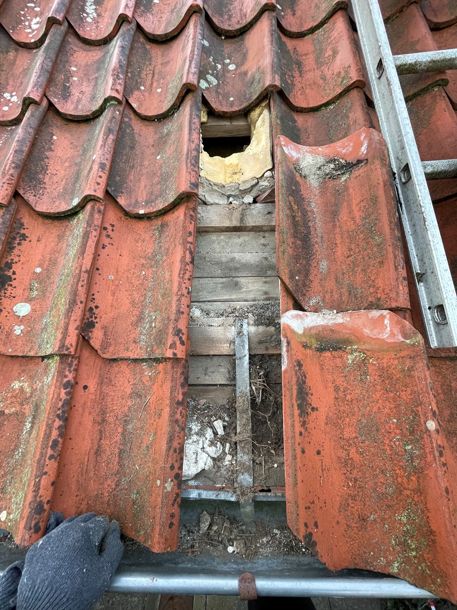

Det er understrøget og uden undertag. Den anden dag dryppede det fra loftet i køkkenet, og jeg fandt en flækket tagsten, som jeg har skiftet og nu drypper det ikke mere.

Huset kan i se på billedet. Det er et hus i 2 plan.
