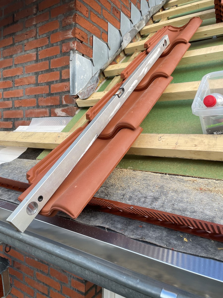

Hej igen. Jeg har 2 spørgsmål jeg håber i kan hjælpe med.
Jeg skal ha fundet ud af hvordan jeg laver tagfoden. Jeg har en ide om at pille tegl ned imens jeg bygger undertaget op.
Undertaget bliver 15mm osb3 plader med icopal fastsafe tagpap.
Jeg skal så ha hævet undertaget 50mm op over spær, da isolering ligger helt op til spærkanten.
Dvs at der skal 50mm lægte ovenpå spær. Derefter osb plade, fastsafe, afstandsliste, taglægte, tegl.
1: Hvordan vil i lave tagfoden ud fra dette foto?
    Selv tænker jeg osb plade hævet i bunden med en liste og montere fuglegitter på som tegl hviler på.
Men hvor starter og slutter tagfoden?
Og skal jeg montere en zink fod under fastsafe som går ud i tagrende? Jeg beholder som udganspunkt udhængsbrædder ovenpå spær.
2: Vindbræt monterer jeg mellem isolering og undertag med 20mm afstand, med snefang. Og ca 50 cm op langs spær. Lyder det korrekt? Kan jeg evt fylde den kolde skunk helt op med isolering?  Den er 1 meter høj og 1 meter bred.

Du skal have lavet det der hedder en ventileret tagfod med udhæng.
Der er en detaljeret tegning for udførsel her, du skal blot huske at være meget omhyggelig med dit ventilationslag da du laver et diffusionstæt undertag, afhængig af en række krav bla længden og størrelsen af tagfladen kan der være krav ift dimensionering af arealet til ventilation - phønix har et dokument her som du bør gennemlæse meget grundigt.
Ift din plan for udførsel så ville jeg genoverveje at lave det sektionsvis nedefra, normalerweise nedtages en hel flade så der kan tages et pålideligt krydsmål inden der bygges op igen.

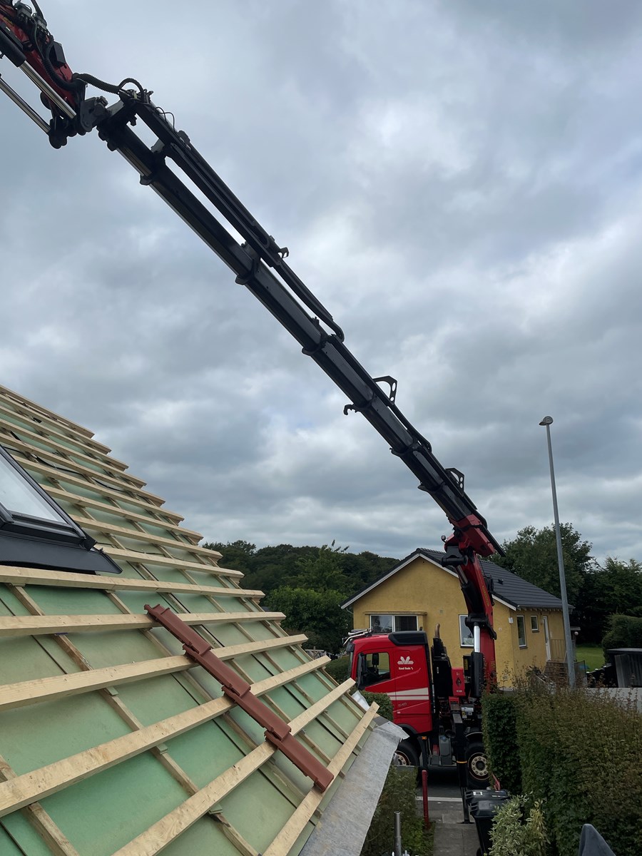

Så langt, så godt :) 12 dages hårdt arbejde indtil videre. 2 mand. :)
 Vh.
Lidt svært at vurdere ud fra vinkel på billedet - men hvor langt ude er nederste sten? Underkanten af teglets bølge skal være mindst 1/3 ude over tagrenden bredde (hvis det giver mening) og så langt nede i renden som kan lade sig gøre, det er for at vand løber direkte i renden og ikke slår tilbage ind på fodblikket.
Udfordringen er at hvis tegl ikke er langt nok ude, så der skiftevis kommer vand og sol ind på kanten af undertaget der ligger ud på forblikket, nedbrydes undertaget relativt hurtigt.
Nu har du sat dine lægter men hvis det er tilfældet så ville jeg lave tiltag inden du lukker det ned.
/BOFH

 Tak. Ja vi er lige ved at finde den korrekte afstand. Vi kan rykke lægten en smule men vi har testet at vandet løber korrekt ned i renden.
 Vh.
