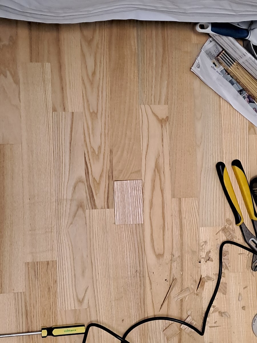

Hej alle

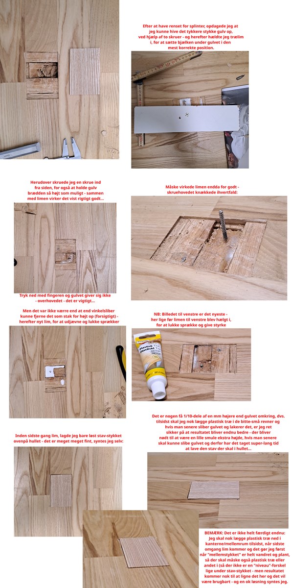

Jeg vil lige give en opdatering og vise det "næsten færdige resultat", som jeg syntes er ret vellykket, den triste situation taget i betragtning. Den første beslutning jeg tog - og den er i måske ikke alle enige i, men jeg besluttede mig for kun at udskifte en mindre del af den ødelagte stav pga:
  1. Det er ekstremt svært at tilpasse en "større" ny stav, save den præcist til og slibe eller høvle ned fra 4 mm til lidt over 3 mm tykkelse, dvs. så staven 100% passer ned i det hul man laver - det er nærmest umuligt at lave perfekt (det er utroligt let at komme til at flække en kun lidt over 3 mm tyk stav, så den store tilpasning lavede jeg på den oprindelige 4 mm stav og herefter høvlede jeg tykkelsen ned, istedet for at slibe).
  2. Når man kun udskifter så lidt som muligt, lægger man (i mine øjne) heller ikke helt så meget mærke til det fordi arealet er mindre (men folk kan have forskellige meninger om det og det modsatte argument er at det er tydeligt at se at staven er helt anderledes mindre end de andre og derfor har "forkert størrelse").
  3. Man vil kunne se at der har været en gulv-reparation uanset hvad, men en afsluttende gulvslibning (og lakering) vil helt sikkert hjælpe utroligt meget på det færdige resultat, så der ligger nok en opgave for mig i at tale med en gulvsliber og høre om muligheden for kun at slibe en lille del af gulvet og lakere - eller om man så skal tage hele gulvet i hele lejligheden (det sidste burde ihvertfald være muligt men med møbler og ting overalt skal lejligheden jo ryddes, hvilket gør at jeg må overveje situationen).
Se billeder herunder - eller hent her for bedre kvalitet...
Her er min signatur...

Ja, enig - det har sgu' også taget mange timer pga det er præcisions-arbejde og også rigtigt rigtigt godt at gulvet ikke "gynger" lige under reparationen, det er virkeligt klippe-fast (nok godt hjulpet på vej af skruen der går skråt ned og trælim). Så jeg er super tilfreds over resultatet og faktisk også over at jeg ikke fik en tømrer til det da han ville skulle komme over flere dage for f.eks. at vente til limen er tørret og det svinder efter hver dag og nogen håndværkere sjusker for at blive hurtigt færdige og det her er lige nøjagtigt en opgave hvor man skal være grundig og ikke "hurtigt færdig"...
Det bedste er, at går man lidt væk på afstand så bemærker man det ikke ret meget - mine billeder er jo fuldstændigt zoomet ind, men prøv at se det her f.eks. (jeg skal lige have fyldt noget i de små sprækker omkring reparationen)... Så tusind tak for hjælpen til alle jer der kom med gode råd, jeg skal nok ende med et godt slut-resultat tror jeg og måske får jeg en gulv-mand til at slibe lidt og lakere lidt, hvis han kan gøre det "lokalt" uden at skulle i gang med alt gulvet i hele lejligheden og efter en sådan omgang tror ikke man lægger mærke til det, medmindre man ved det :-)
(NB: staven ligger løst på, på billedet her da jeg stadigt ikke er færdig, jeg er sikker på at det bliver endnu pænere når der kommer lim til at sætte staven helt fast og lukke og når jeg får fyldt noget træ-reparation i de små kanter i siden, for at lukke mellemrummet man ser på billedet herunder).
