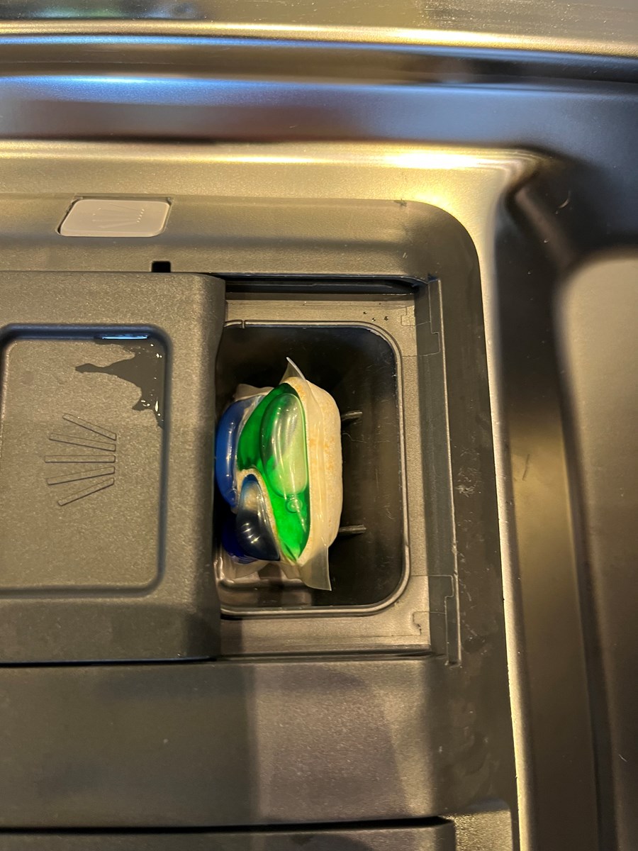

Opvasketab sætter sig fast i skuffe
Er der nogen som kan fortælle mig hvordan det kan være at mine opvasketabs sætter sig fast i sæbeskuffen på trods af, at jeg har sørget for at skuffen er 100 % tør inden at jeg ligger tabsen i? Tænker da ikke at det kan være nødvendigt at smide den ind i maskinen. Kan det have noget at gøre med hvilke tabs jeg bruger? (Bruger pt tabs fra mærket fairy).

Fairys kan sidde i klemme pga plastikken. Jeg oplever en sjælden gang at den sidder fast hvis lagt skævt i og klemt fast. Lægges den normalt i er der ingen problemer. Slet ikke hvis varmt program
 HrT, kan du helt præcis svare mig på hvad de to små skinner i ens sæbeskuffe egentlig er der for? Skal de kunne hjælpe tabsen på vej eller hvordan?
 De er lavet til at sikre mod undertryk under dem mener jeg det er
 Okay hvilket betyder helt præcist?
 At de ikke klister mod bunden. Men nyere har dem ikke. eller ikke alle mærker ihvertfald

 Det er da også bare skønt at det virker for dig. Men de tabs jeg bruger pt kommer til at sidde fast og angiveligt vil jeg slet ikke kunne ligge mine tabs vandret i min maskine.

Hvordan søren ser din skuffe ud? Jeg har aldrig set andet end den model som er på billedet, altså kun med meget små motifikationer.

Nu tror jeg vi skal have lukket denne tråd uden at skulle ud i en uddybede forklaring mht. fysikkens love vedr. gnidningsmodstand mv..
Den type tabs du bruger fungere ikke til din maskine !!!
Skift tabstype som forklaret uddybede i denne tråd og dit problem er løst.
Hilsen Jens J.

 Sådan her ser min ud

Fair nok! Jeg prøver hermed at skifte tabs og se om det ikke afhjælper problemet. Havde bare aldrig troet at der var tabs som ikke ville passe i ens skuffe. Havde jeg aldrig hørt om. Det var noget andet hvis den fx var stor og lågen til skuffen derfor ikke ville kunne lukke. Derfor at jeg kan virke undrende over det.
Hvilken maskine er det helt præcist?
HrT skrev den 01-08-2023 10:19:34
 En Renodlad maskine fra Ikea
