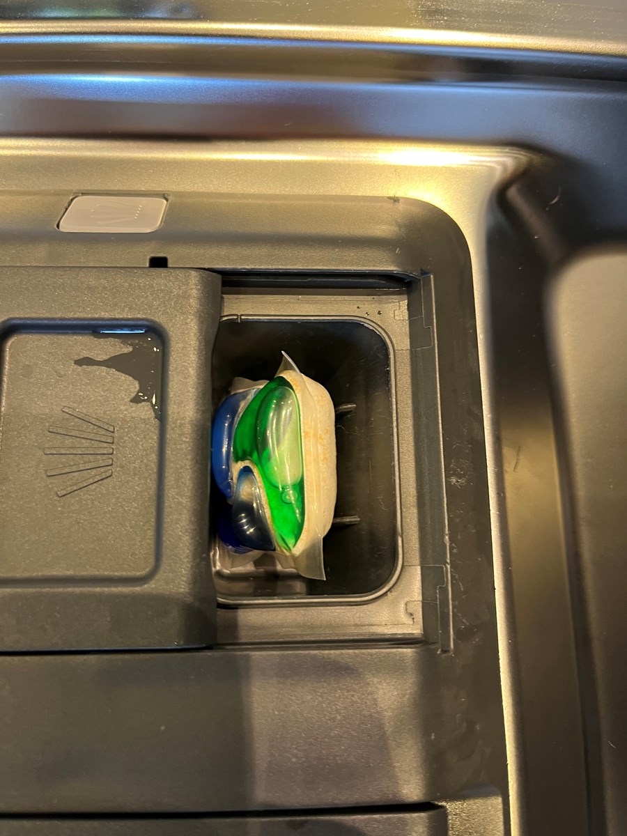

Opvasketab sætter sig fast i skuffe
Er der nogen som kan fortælle mig hvordan det kan være at mine opvasketabs sætter sig fast i sæbeskuffen på trods af, at jeg har sørget for at skuffen er 100 % tør inden at jeg ligger tabsen i? Tænker da ikke at det kan være nødvendigt at smide den ind i maskinen. Kan det have noget at gøre med hvilke tabs jeg bruger? (Bruger pt tabs fra mærket fairy).

 Jeg ligger den på denne måde som vist på billedet. Problemet er bare at den ofte har tendens til ikke at glide ud i maskinen når den skal, på trods af at jeg har sørget for at sæbeskuffen er helt tør, så den ikke kan sidde fast.  Har lige prøvet at ligge den på vandret som foreslået, og det er svært at gøre med den type taps som jeg bruger. Den sætter sig i spænd og når jeg lukker lågen sidder den fast.
Jeg kan se at der er en plastikkant på den type tabs du bruger. Det er nok problemet.
Det er ikke muligt at lægge tabsen vandret på din maskine. Lågen får fat i kanten på tabsen når lågen skal åbnes og tabsen sætter sig fast.
Du er nok nød til at skifte til en anden type tabs uden den kant.
Hilsen Jens J.
Jens J. skrev den 30-07-2023 10:06:46
 Okay, så vil du mene at hvis jeg skiftede over til fx den type taps som Franz bruger (neophos), så ville jeg ku ligge den vandret eller er det min skuffe type der gør at jeg ikke vil ku ligge den vandret?
