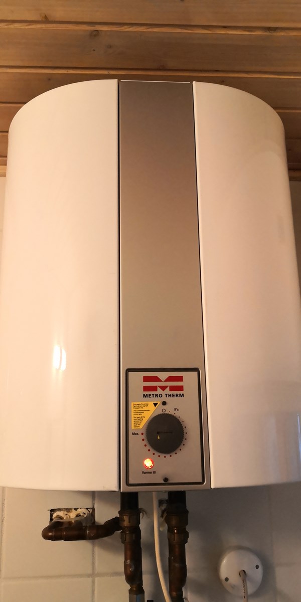

Har et anneks hvor jeg er lidt i tvivl om Hvorvidt det giver mening at have varmtvandsbeholder kørende, når det ikke er i brug.
Giver det ikke bedst mening at have den helt Slukket og så evt tænde et par timer før der er gæster og slukke når der ikke er gæster. Eller er det mere økonomisk at have den kørende hele tiden frem og at tænde og slukke?
Hvad ville i gøre? Hvis spørgsmålet da giver mening. Jeg kan slå den helt fra og til ude på tavlen, men er bare i tvivl om det er omkostningstungt sådan at gå og slukke og tænde..

Du vil helt sikkert spare penge ved at slukke når der ikke er gæster. Hvis blot varmtvandstemperaturen normalt ligger på 52-55o, vil du ikke få problemer med legionella.
Det varme vand er sådan set til det hele - både at gå i bad og osv vaske op fx.
Sagen er at den har stået slukket i næsten 1,5 år, så det er vel potentielt noget møg ift. Legionella risiko?
Jeg tænker at det ift. Legionella er noget rod at gå og slukke og tænde, da vandet jo så ofte vil være lunkent i forbindelse med at der slukkes?
Hvis den skal slås fra så tap vandet af den, ellers bliver vandet over tid  møgulækkert og bakteriefyldt..
Med hensyn til økonomi skal du finde ud af, hvor lange perioder du har brug for varmt vand i forholdt til, hvor længe du kan slukke for beholderen. Er perioden med slukket beholder størst, skal du slukke for beholderen. Du skal regne med at tomgang er tab.
Legionella trives ved varmt vand, der ikke bliver skiftet med koldt vand. Vandet bliver skiftet, når der er forbrug. Bliver vandet ikke skiftet, er der mulighed for at vandet er lunkent i længere tid. Det giver mulighed for Legionella vækst. Så sluk for beholderen og tap noget vand af, så temperaturen falder i beholderen.
Hvis du kun har den i brug f.eks. 1 uge 2 gange om året er det helt klart en fordel at slukke den ind imellem. Bruger du oftere koldt vand fra anneks kunne du tage det en gang imellem fra den "varme hane" uden at der er tændt for strøm til vvb. Så får du lidt fornyelse af det kolde vand i systemet.
Når du tænder for beholderen efter lang tids stilstand, så skru termostaten op på max. ,når kontrollampen slukker så vent en times tid og åbn for det varme vand til der kommer varmt vand ud af hanen, skru derefter termostaten ned på 50-55 grader, så er der ikke længere legionella bakterier i vandet.
Fot at undgå legionærersyge så skal temperaturen op på min 70 C.  Men vi har haft en vandvarmer siddende i vores sommerhus i Ca 50 år med en temperatur på Ca 45 C og vi har aldrig haft problemer .0

For at hindre legionellabøvl skal vandet være under 20˚ eller over 50˚. Se gerne https://stps.dk/da/sundhedsfare-og-beredskab/miljoemedicin-og-hygiejne/vand/legionella-i-varmt-brugsvand/
