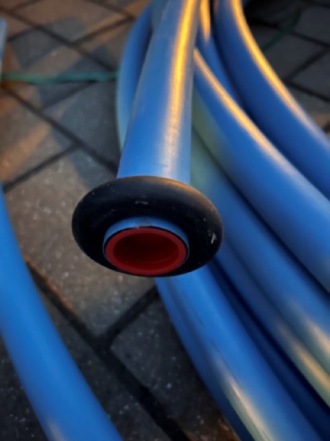

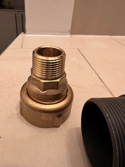

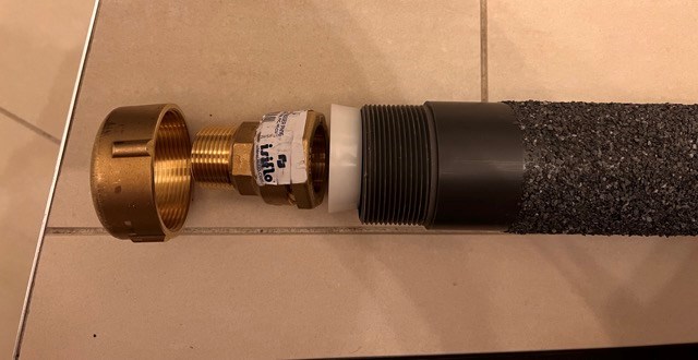

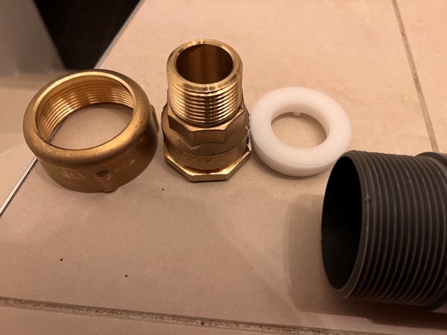

Jeg har vedhæftet et par billeder så i kan se hvordan det ser ud. Den store O-ring skal meget længere tilbage på røret og så skal røret igennem bøsningsrøret og så sluttes af med fittingen. Jeg mangler lige noget sillikone fedt godkendt til drikkevand før jeg kan prøve det hele af. Jeg kan ikke finde ud af det om jeg bare kan ligge O-ringen på og efterlade et stykke PEM rør ud igenne bøsningsrøret og så efterlade det sådan og så lukke hullet udenfor og så afslutte det indenfor bagefter. Ummidelbart fra dokumentationen skal jeg lave det hele færdigt fordi røret kan flytte sig på ydersiden når jeg skruer det hele fast.
https://isiflo.dk/Files/Files/Dokumenter/Danish/Monteringsvejledning/Installationsvejledning_ISIFLO-murgennemforing_DK.pdf
S.Fabrin, jeg bruger jo murgennemføringen så jeg slutter i det messinge gevind så efter det skal der enten direkte et afspærringsventil eller et stump rør og derefter afspærringsventil for derefter montere måleren og afspærringsventil igen. Sådan har jeg forstået det skal gøres.
