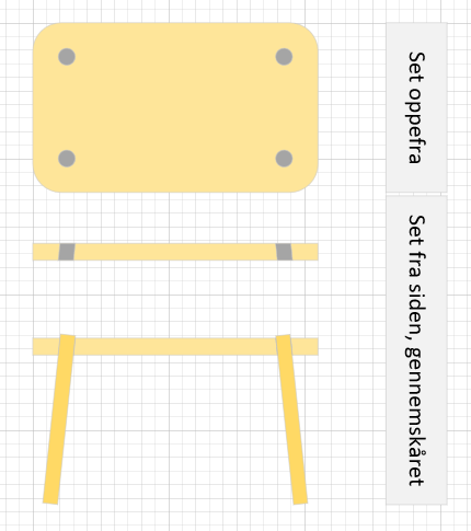

Tror 25 mm er lige i underkanten. Du skal bruge en forstnerbor, men spænd en plade på bagsiden så du undgår at det flodser op i udgangshullet. Du skal bruge en bænkboremaskine eller søjleboremaskine, eller en anden anordning til at holde din boremaskine fast, du kan ikke bore det her i fri hånd.
Mht. vinklen ville jeg nok lave nogle prøver i noget billigt plade men vil tro det er omkring 10 grader.
