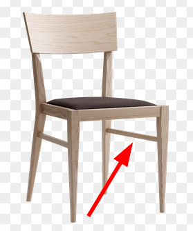

Har du helt udelukket vandrette “pinde” (ved ikke hvad de retteligen kaldes) mellem benene? Enten som rektangel eller som kryds.

Jeg har ikke udelukket noget. Tager gerne imod forslag. Men er lidt i tvivl om hvor du mener pindene skal sidde?

Rektangel betyder at der er fire pinde, der næsten følger sædets kant.
Kryds betyder to pinde, fra hjørne til hjørne. Der skal tages højde for at de skal passere hinanden forskudt midt under taburetten

Ah. Nu forstår jeg. Det er sådan en du mener?
Det kunne måske være en ide. Men hjælper den ikke kun imod at de bliver presset imod hinanden? Hvis benene vinkles ud af, så bliver der vel mere behov for noget der kan holde sammen på benene?

Jo, de skal limes i hullerne
